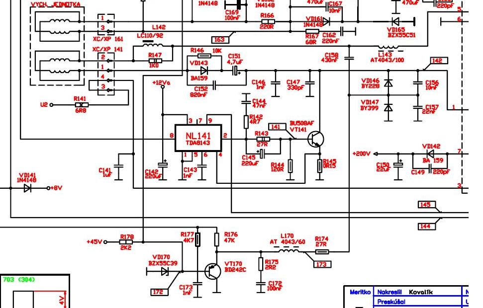

Mam tu pred sebou TV,ktoru mi doniesol bratranec a jedna sa o OVP CTV 25MM30.V TV je poskodeny tranzistor na spinanie VN-BU508AF.Konkretne je skrat E-B.Tv bol v servise,kde tranzistor vymenili,ale po tyzdni sa zavada zopakovala.Cize tam zrejme bude aj nejaky iny problem.Meral som napetia s poskodenim tranzistorom vo vnutri.Zistil som absenciu +45V na vyvode c.8 IO-NL161(TDA 8350)-VERTIKAL.Taktiez som meral napajanie RKS a namiesto 150V tam mam 159V...
Chcem sa opytat,ako mam postupovat.
Moj napad je,ze vymenim BUcko a do serie s napajanim RKS(+150V) dam ziarovku 60W.Po tomto by som TV zapol a uvidel ako sa sprava.Skusil by som pomerat znova to napajanie RKS,ci neskoci na spravnu hodnotu,pretoze si myslim,ze 9V je dost velky rozdiel.V podstate by som tam ziarovku nemusel davat,ale to by som mohol BUcko zrejme odpalit.Je moja uvaha spravna?Alebo mam este pomerat nieco ine?

Na upload som dal (v sekcii TV) schému OVP_CTV2501_2502_2801_2802.pdf, ktorá sa viac podobá na Tvoj TVP (nemá budiace trafko a je tam BU508AF)...

Tak som to dneska cele prepajkoval a nasiel som zvod(prilis velky cinovy spoj,ktory"pretiekol"na cesticku v blizkosti),ktory vlastne premostoval C145 :roll: .Prve na co mi padol zrak bolo prave toto a asi je zbytocne pytat sa ci to je mozna pricina odpalenia BUcka...
Tak skocim kupit BUcko a pre istotu vymenim aj oba kondiky C142,C145-hoci tie budu zrejme OK.A budem dufat,ze tam neodislo aj nieco dalsie.
Zatial dakujem za pomoc.

Tak po vymene BUcka VN nabehlo,aj obraz-tranzistor sa nehreje cize to vyzera OK.
Akurat mam problem,s korekciou podusky.Nasiel som zhoreny R174/27R a chcem sa opytat,ci tento zhoreny rezistor moze suvisiet s tym BUckom,alebo za tym zhorenym rezistorom mam hladat este nieco ine?
Diodovy modulator som premeral a taktiez kondenzatory, tranzistor(BD242) a cievky-vsetko vsak iba multimetrom.

Tu by som súvislosť s BU nehľadal. Skús sa zamerať na C156, C157.
