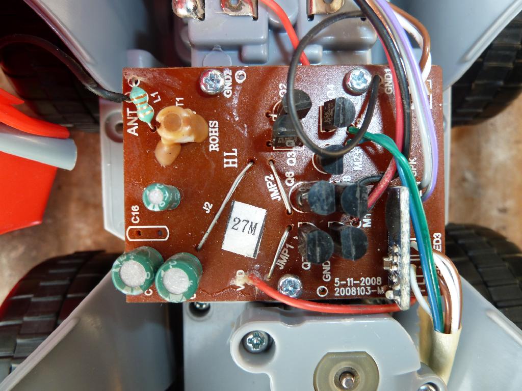

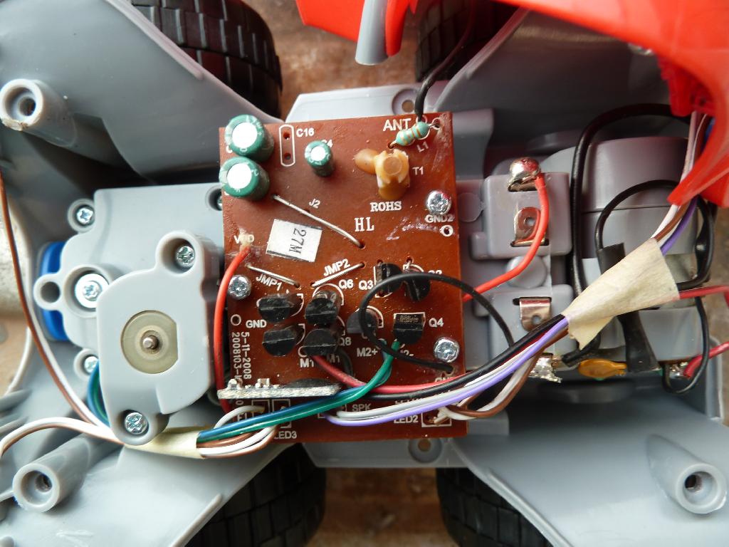

dostalo se mi do ruky tohle autíčko na dálkový ovládání,problém je že nefunguje.Volant se zdá,že funguje (při natočení svítí).Samotný autíčko nereaguje na žádný povel z volantu.Měl by někdo tip co bejvá nejčastější závadou těhto zařízení ? Jo a napájení do toho jde -jak do plošňáku autíčka ,tak i do plošňáku volantu.

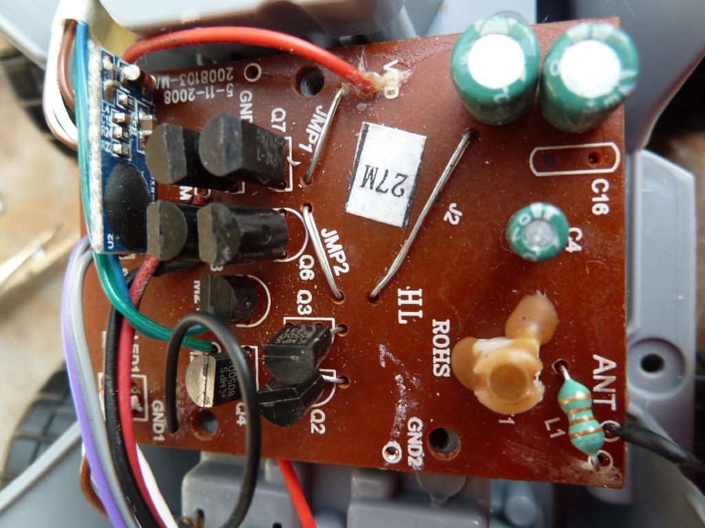

Přijímač se diagnostikuje obtížněji. Je možné, že malý uživat auto rozjel vlastní sylou a motor vyrobil v generátorovém režimu příliš vysoké napětí. To se dostalo přes diody spínacího můstku do řídicí elektroniky a něco odešlo...
U přijímače nejdřív proměř tranzistory bez napájení. Pak zapi napájeni a změř pracovní body. Pak hledej zesílený signál z vysílače. Více těžko radit.

Díky moc za tip.Zkusil jsem to tak a funguje tak na max. vzdálenost 15cm,pak už je signál moc slabý.

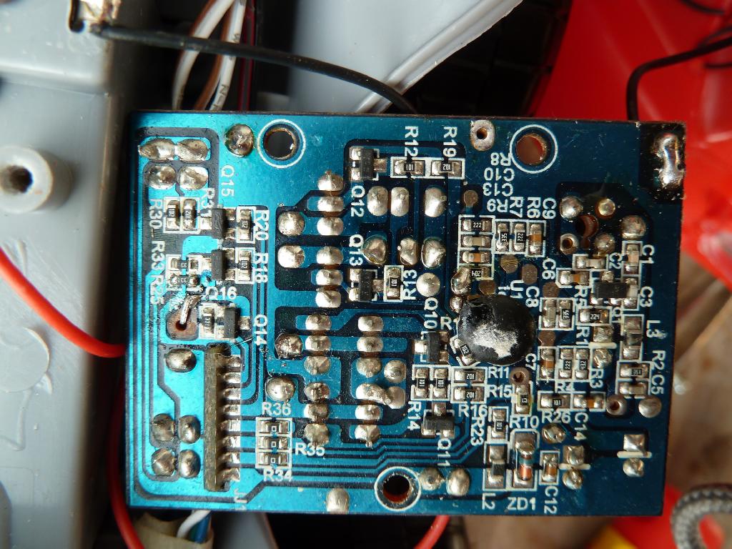

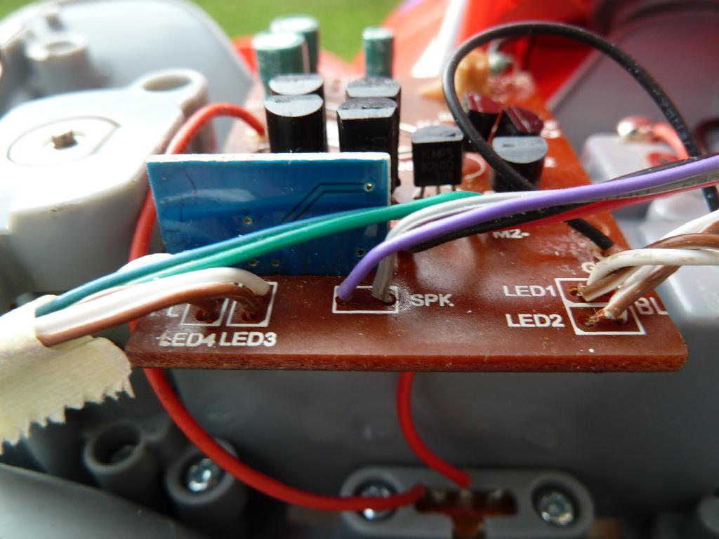

Takže problém bude asi v přijímači. V něm jsou nějaký zalitý švabi -možnost opravy asi nulová.Na tom autíčku nejde nic -není to jen pojezd,ale světla,piezo... nejde prostě nic.
