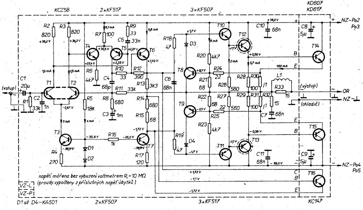

Akorád mi nejde do hlavy, když je to tak populární zapojení, že se nevydala žádná oprava, případě pokud o tom autor OK1DLP (F.Andrlík) vědel neupozornil ve článku.
Jinak bych se chtěl zeptat, budu to krmit toroidíkem 2x29V 400VA, po usměrnění to dá naprázdno cca 44.4V, nejsem si zcela jist, nebudou náhodou ty PNP (KF517) tak trochu nahraně, neprorazí se?
