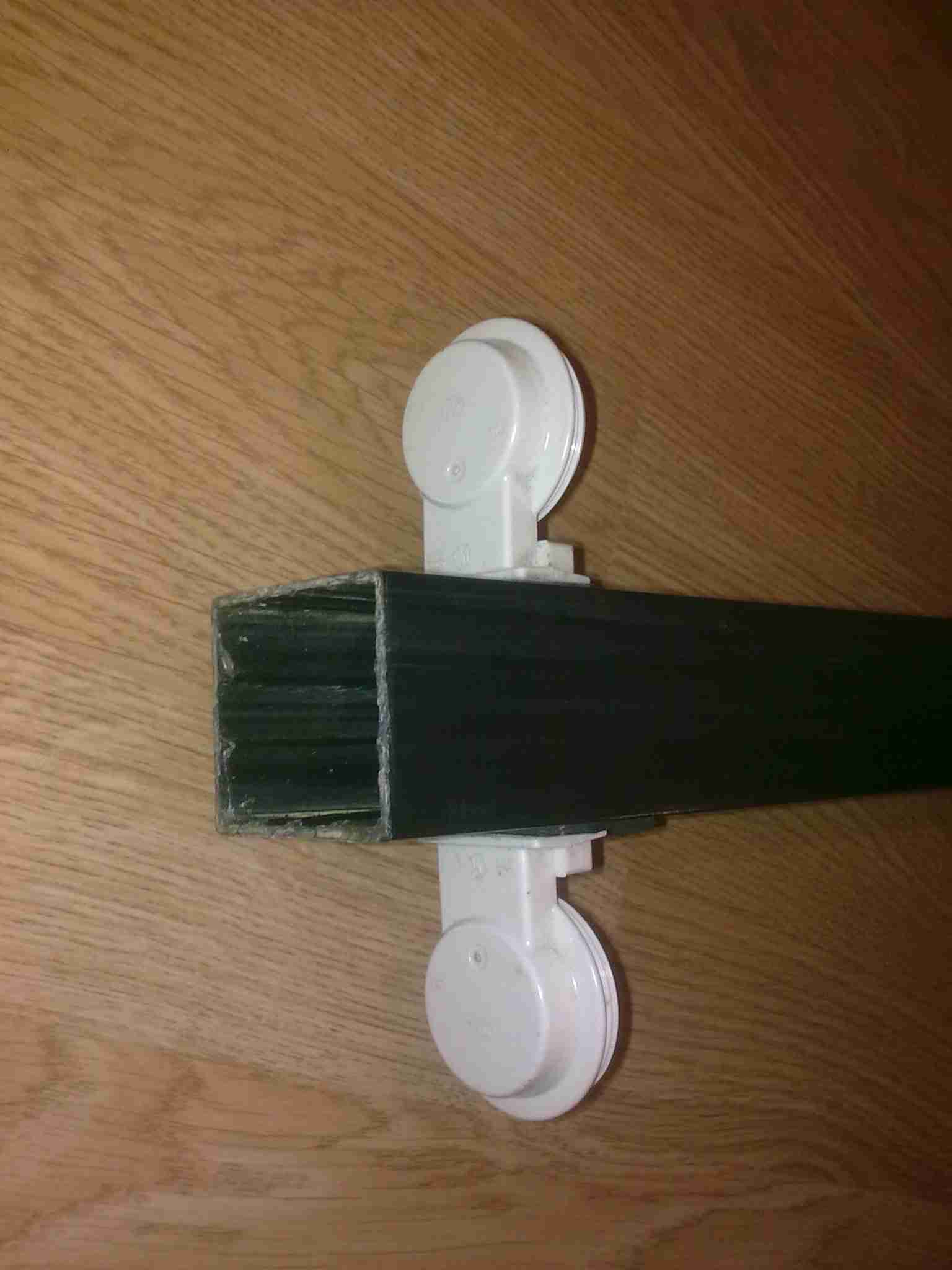

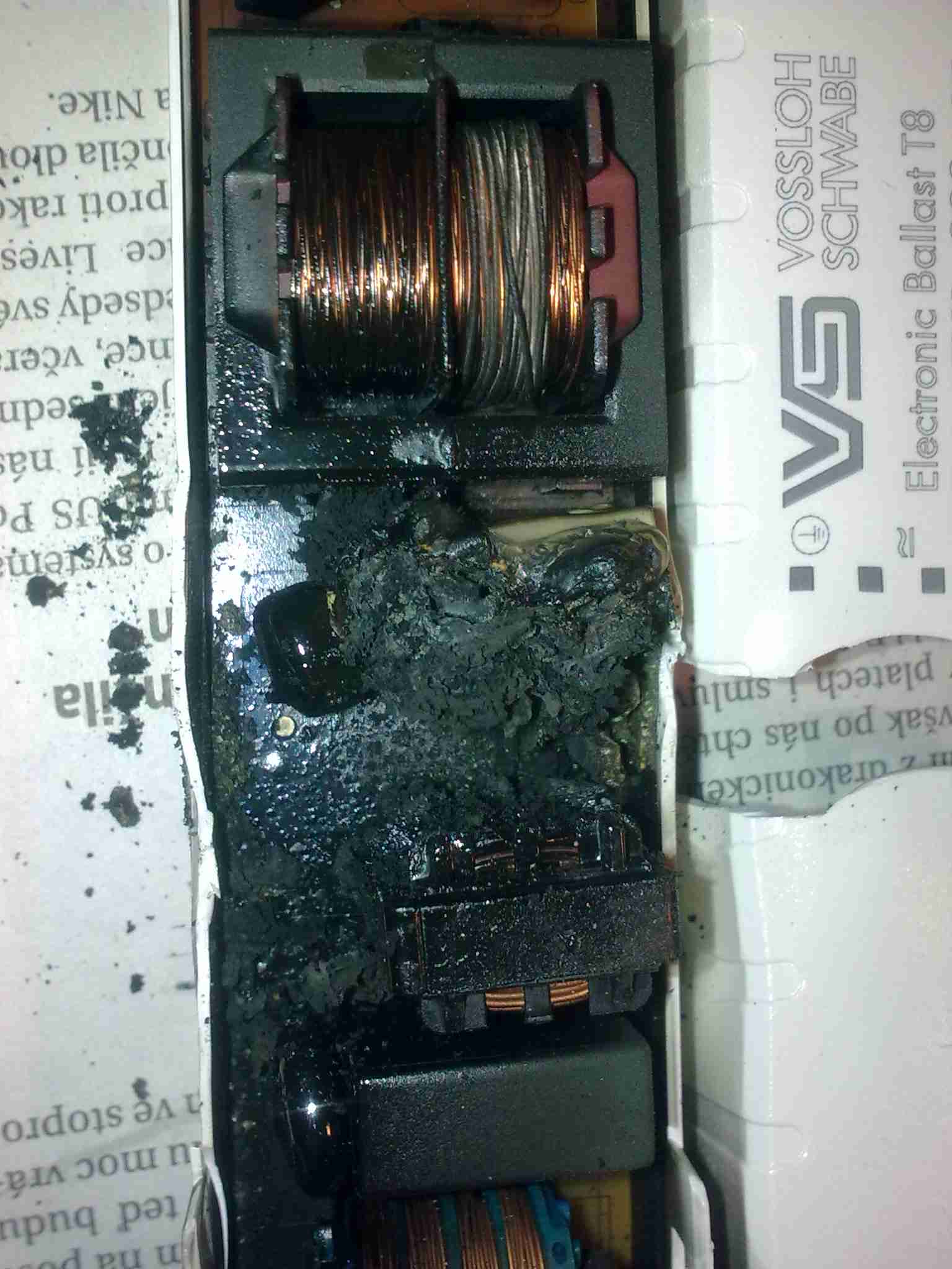

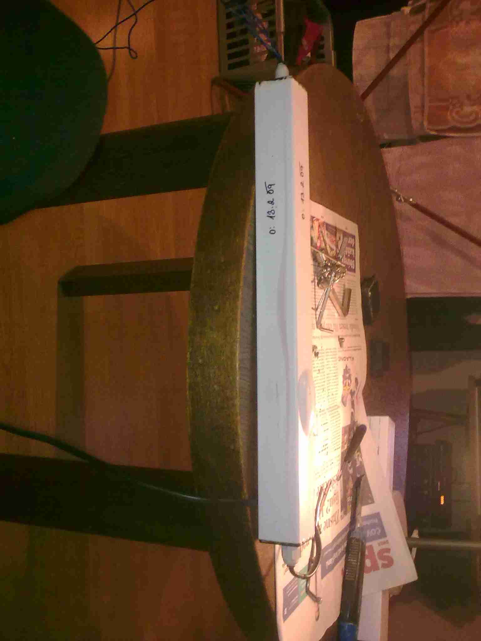

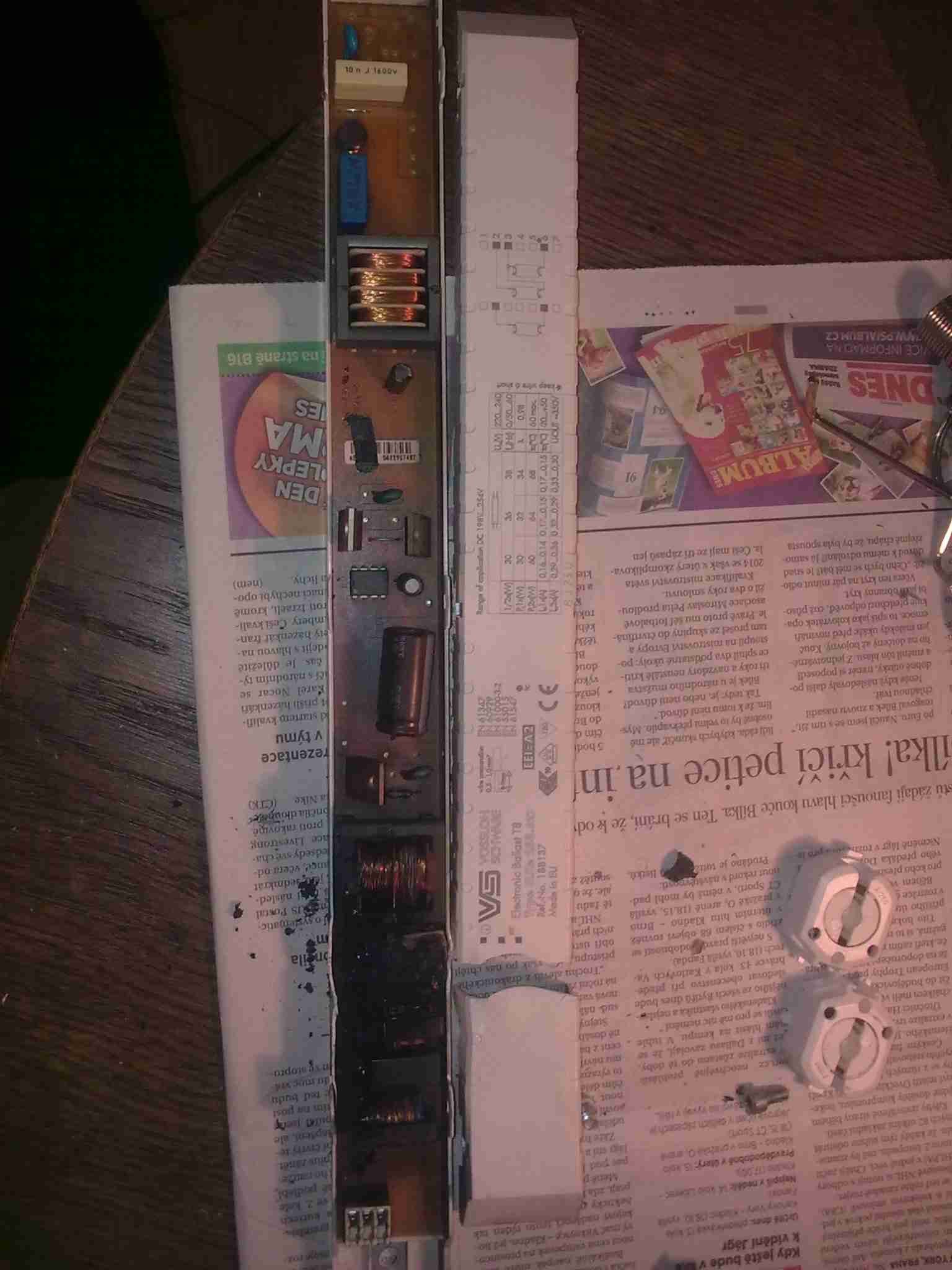

Zdravím Vás zde diskutující, léčím bratrovu světelnou rampu k akváriu, konkrétně umřel či spíše vyhořel eln. předřadník. Jak je vše řešeno, poznáte z fotek. Měl bych pár dotazů. Je to už druhý, co umřel během dvou let (1x to bylo opravováno u výrobce). Předřadník je umístěn vodotěsně v hlavním nosném plastovém a dále v kratším opět vodotěsném hranolu. Hodně špatně se do toho leze. Mám dojem, že je mu tam horko a tím se snižuje životnost. Myslíte, že by byl problém, aby byl předřadník umístěn mimo rampu na vodičích cca 2 m dlouhých. Pro udržení výboje postačuje zářivkám cca 80 V, ale pro zapálení jsou to stovky V, tak do 1000 V, jestli se nepletu. Otázkou je, jakou by ty vodiče musely mít izolaci, zda by postačoval kabel např. CYSY (má jmenovité napětí 500 V. Samotné trubice jsou funkční, zkoušel jsem je v klasickém svítidle se startérem a tlumivkou. Tož nevím co se mu nelíbilo. Elektronické předřadníky jsou dobrá věc, ale moc toho nevydrží, už několikrát jsem je léčil v zářivkách u kuchyňské linky, vždy v háji tranzistory. Mám pocit, že s odcházející zářivkou odejde i předřadník. Jaké máte zkušenosti Vy?

Maximálně to bude rušuít rádio a to nejdříve tobě , s klidem prodluž dráty , pokud nebudou kryté , tak kabelem-dvojitá izolace , průrazu se neboj .

Pánové, děkuji za reakce. Zakoupil jsem předřadník v kovovém pouzdře a s teplým startem (asi za 300,-Kč). Sice potřebuje o pár drátů k trubicím víc než ten původní noname megauniverzální šmejd, ale výsledek bude určitě lepší. Dráty jsem prodloužil o cca 1,2m (CYSY 0,75 mm2), předřadník je mimo vlastní těleso rampy a pracuje to bez problémů, ani rušení nař. rádia jsem nezaznamenal. Jinak vrtat větrací otvory by určitě nešlo, jelikož světelné těleso má krytí tuším IP67, protože se nachází v prostoru mezi hladinou vody a horním krytem akvária, kde je značná kondenzující vlhkost.
