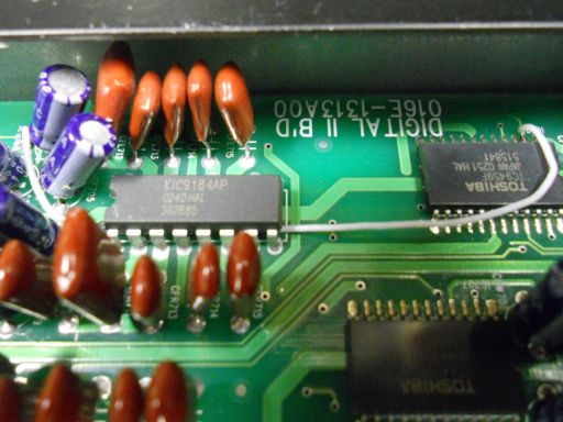

Jeden zdroj brumu jsem našel a odstranil, ale ten tam byl odjakživa.
Na horní desce digital 2 jsou signálové spoje tažené souběžně
se silnými zemními, jen kanál FL z regulátoru volume IC706
do výstupního OZ jde mimo. FL při odpojených vstupech bručel nejvíc,
po úpravě - viz foto - brum zmizel. (Menší plocha smyčky.)
