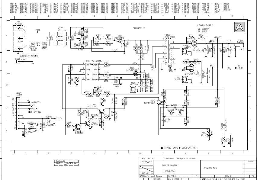

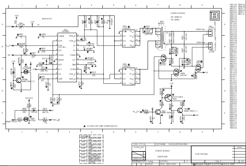

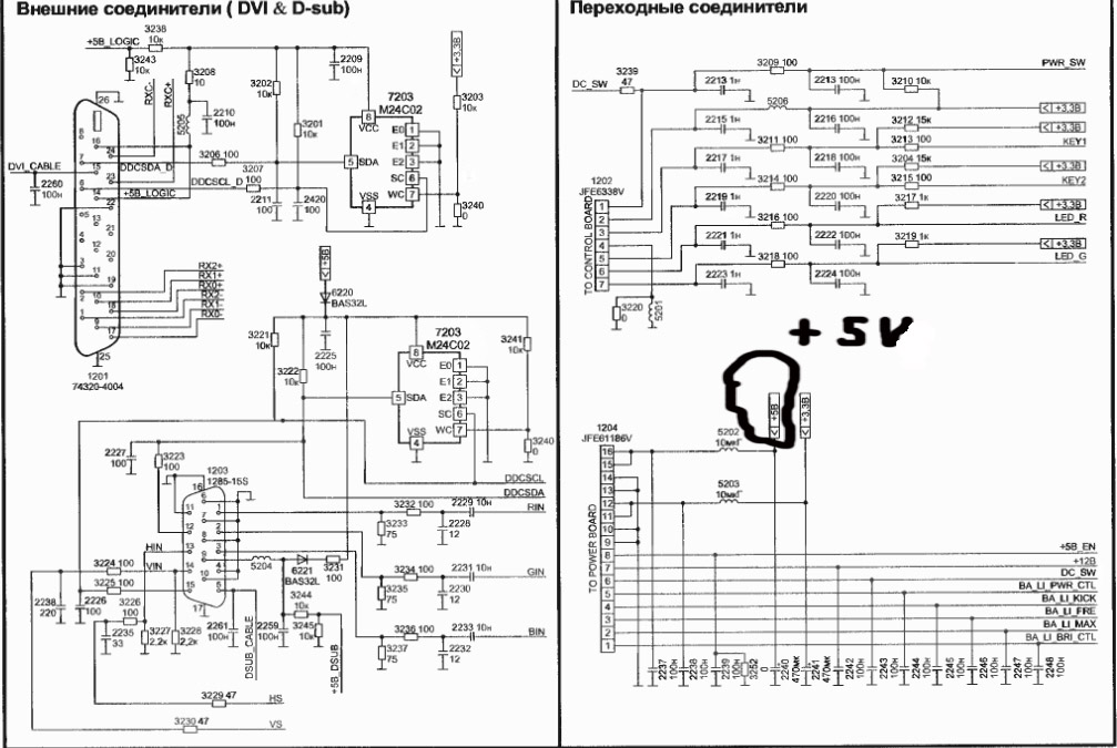

Proč mi to teda jen sepne lampy a video signál se neobjeví?Našel jsem nějaké schéma.Právě těchto 5V nemožu na té svorce naměřit.

A odkial to tam ma byt, ked zdroj ma vystupy 12V a 3,3V?

Podľa schém čo si poslal sa ti 5V vyrába z 12V na power boarde. Tranzistory 7806, 7808.
