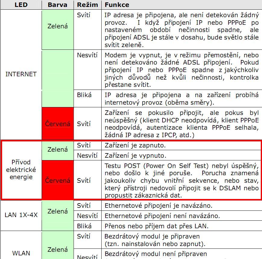

#5 Příspěvek od ok1hga »
a co si najít a přečíst návod ?
(168.29 KiB) Staženo 445 x
555
Příspěvky: 2105
Registrován: 10 srp 2009, 00:00
#6 Příspěvek od 555 »
ok1hga píše:a co si najít a přečíst návod ?
Diky ale v inernetu v mobilu si toho sam moc nenajdu:-(me bylo oznameno,ze je u me v zasuvce ze se do modemu dostalo neco ze site,ale to neni tak,za prvy modem je zapojenej az za prepetovkou a za druhz prechazim jinam....
