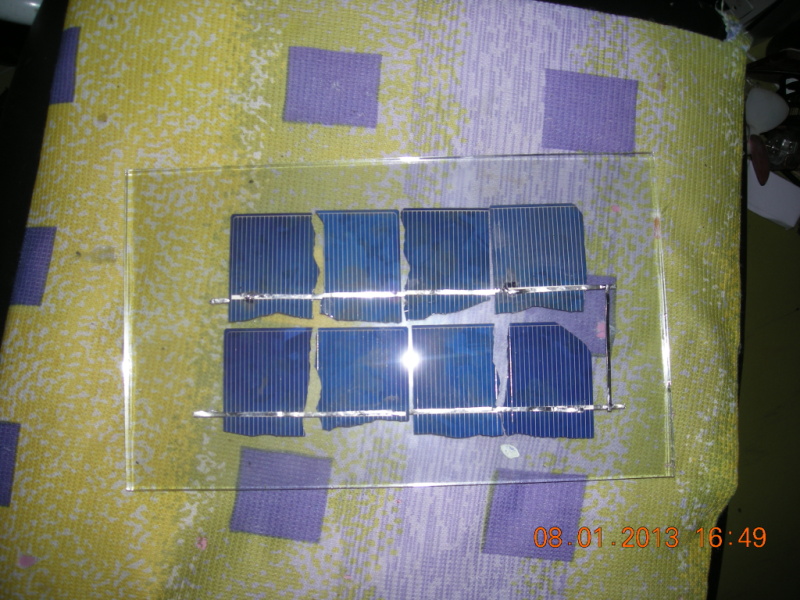

Ahoj, Nedávno jsem dodělal solární panel ale bohužel sem v půlce rozlomil dva solární řezy. Když už byly rozlomené udělal jsem z nich čtvrtiny a ty spájel do serie. Napadlo mě zda by nešlo udělat DC měnič na vyšší napětí a to použít na nabíjení baterií například až pojedeme vodu... Myslel jsem že bych koupil tyto kondenzátory a dal dva do serie http://www.tme.eu/cz/details/dre10_2.5/superkondenzatory/samxon/# ty by se postupně nabíjely a vyrovnávaly tak dobu kdy článek nedodává požadovaný výkon. Je mi jasné že se tato kapacita bude nabíjet sama o sobě docela dlouho. Proud 350mA je pouze odhadovaný podle velkého panelu a podle velikosti jednotlivých řežů.

Správně navržený a postavený měnič může zvýšit efektivitu využití těch solárních článků tím, že nebude zbytečně přetěžovat, nebo nechávat pracovat naprázdno. Záleží na tom, jestli to bude mít přínos, který převáží nad jeho účinností. A to myslím, že nikoliv.
