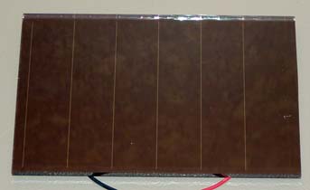

Jinak je zajímavý, že všechny články, co se teď různě prodávají, vypadají jinak. Mají víceméně namodralou barvu a vypadají jako složený ze střepů. Toto jsou hnědý pravidelný pruhy, takový článek mám v kalkulačce. To je nějaká starší technologie?

Edit: Svítí tu sluníčko, tak jsem to změřila ještě jednou. Ty dva panýlky paralelně dávaly do 3 NiMH článků 32mA při napětí 3,9V. To je skoro 125mW. Takže těch 500mW je u toho tvého panýlku docela reálné.

Kdybych teda dělal tu dobíječku, tak postačí omezit max napětí, měnič by zbytečně ještě ukousl výkonu, kterej je už tak mizernej. Předpokládám, že když jsou to v podstatě v sérii zapojený PN přechody, tak si nemusím dělat starosti s diodou, která by bez osvětlení zabraňovala toku proudu z baterky do článku, pokud nepřekročím otevírací napětí.
Jinak díky za datasheet, mám alespoň nějakou představu o účinnosti.
