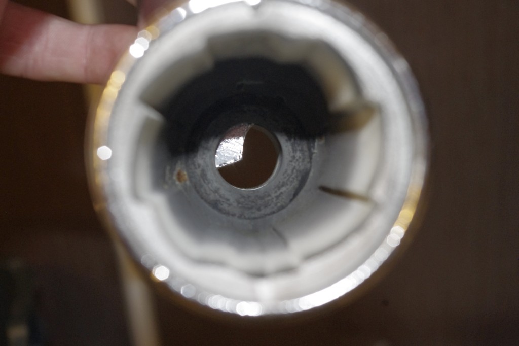

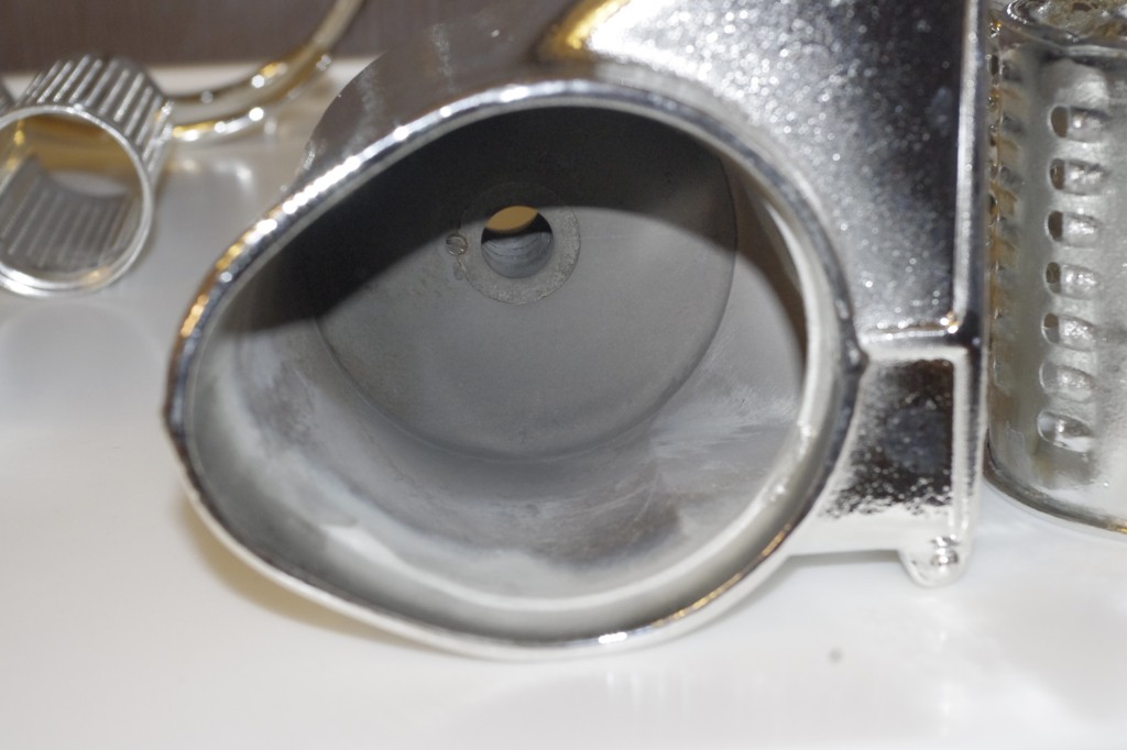

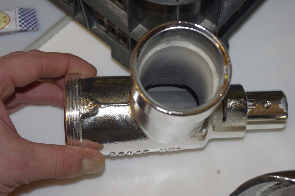

a další...
(139.65 KiB) Staženo 142 x
(107.86 KiB) Staženo 140 x
(80.01 KiB) Staženo 142 x
(121.78 KiB) Staženo 140 x
(103.85 KiB) Staženo 136 x

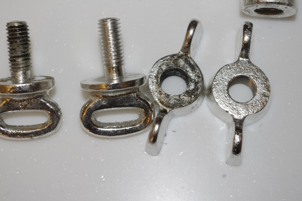

(97.31 KiB) Staženo 133 x

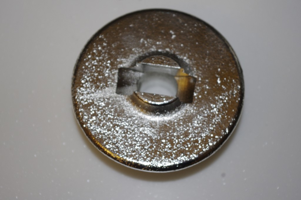

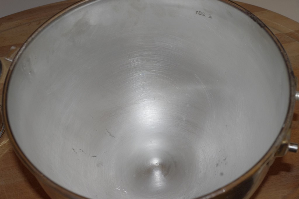

a další
(78 KiB) Staženo 179 x
(115.8 KiB) Staženo 156 x

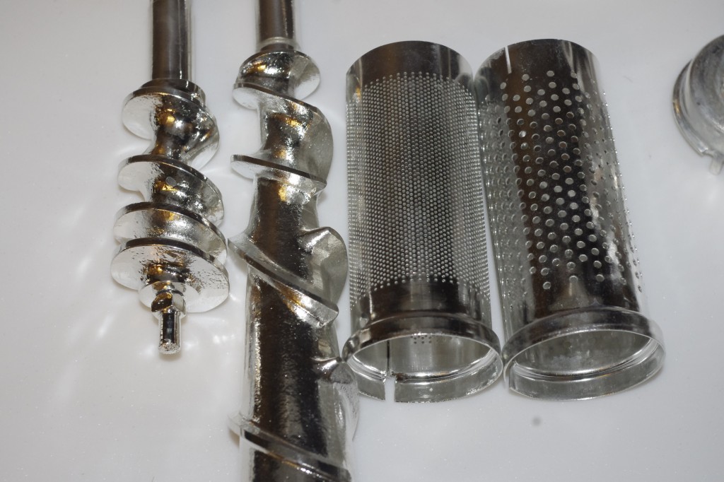

Za tie peniaze je to biedne nemôžeš to reklamovať?

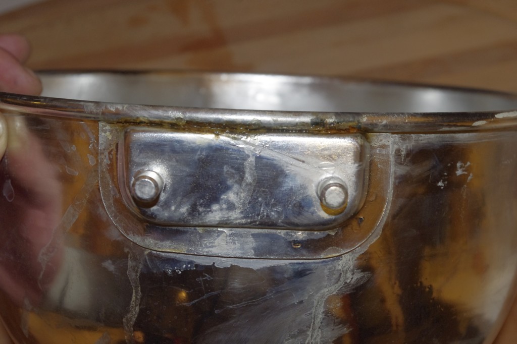

mě docela překvapuje, že firma která má dělat pocínování, evidentně nezvládá technologii přípravy povrchu, protože to je základ. Takhle to je jako nastříkat barvu na mastnej rezavej povrch - vypadá to celkem ok, ale jen do doby kdy se to sloupne, to bude brzo.
Osobně bych si koupil nějakou levnou pískovací pistoli na kompresor a ty povrchy si připravil sám, pak odmaštění a pak bych to teprve dal na cínování.

Mě spíš štvou masomlýnek a strouhač, proč není cín uvitř a proč barví. zajedu tam znovu. nebo jinam. ta spirála byla u jednoho robota, zasunuje se do prostřední díry ramena hnětače a je na míchání tuhého těsta. Míchá to pomalu je se to otáčí "dokola". Na Jakém principu funguje pískovací pistole? kompresor mám. Pokud budu nechávat znovu cínovat věc, na které je teď nový cín, bude muset tento nový zase dolu?

Ako mi vysvetlil kamarát je to účinkom Faradayovej klietky to treba cínovať/alebo akékoľvek elektrolyticke pokovanie/na dva až ti krát najskôr jednu polovicu potom druhú.

Pískovací pistole - třeba tady : http://www.shop-naradi.cz/pistole-na-my ... 3godKEsA1A
pistole připojená na kopresor, do zásobníku pistole se nasype ostrý jemný písek, a předmět se očistí proudem tryskajícího písku od zbytků barvy, rzi atd. prostě mechanické očištění.

Máš pravdu, spirála v návodu není, ale na co jiného by to bylo. Díky za info na pistoli. Našel jsem v Praze galvanovnu co i piskuje. Pojedu se tam poptat .

Šroťák - mlýnek na mák a kávu necínoval ani původní Porkert. Až po restituci kdy z toho byl mlýnek na obilí to cínovali.

Rána z rána to byla a veliká. Mlýnky na mák nebyli cínované , půvadně měly žlutou barvu. tyto, co jsem nechal cínovat, byli hodně oprýskané a špinavé, ty jsem čistil, sundal barvu, zase čistil odrezil, odmastil. ty z toho cínování vyšli nejlépe. jinak jsem ale mechanicky čistil vše... když to přebírali, řekli, že mají své technologie na čištění..... chjo. No já osobně mám cínování dost. příště budu hodně opatrný. jěště přemýšlým, že s těmy věcmi, co nejsou pocínované uvnitř tam odvezu zpátky, ale bojim se, že zase budu platit. a jim už jsem zaplatil dost. pro ty, kteří by tam chtěli dát cínovat můžu poslat adresu.... ne dělám si srandu, tam neeee. Je to galvanovna v Praze Čakovicích... moc jich tam není.
