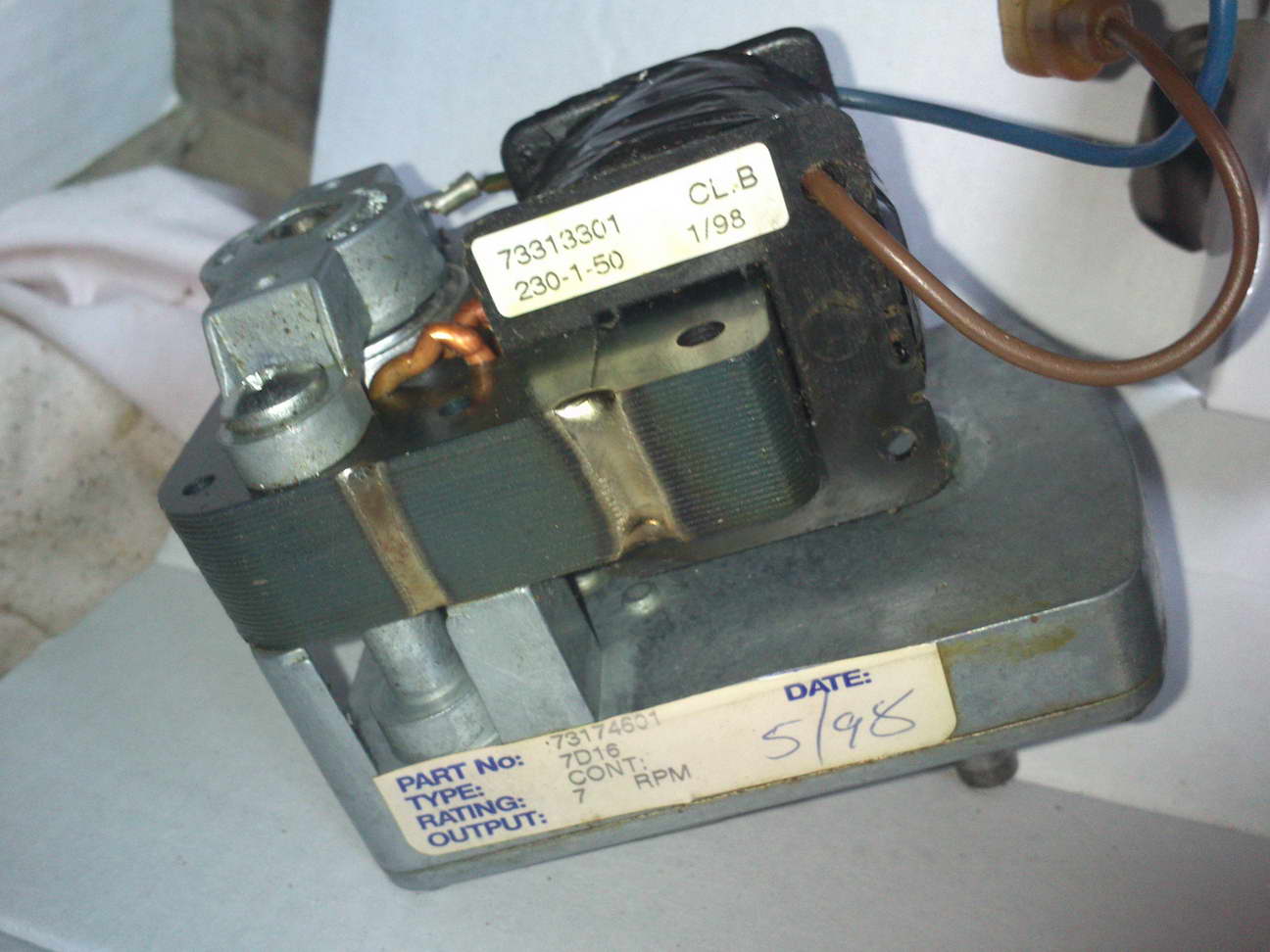

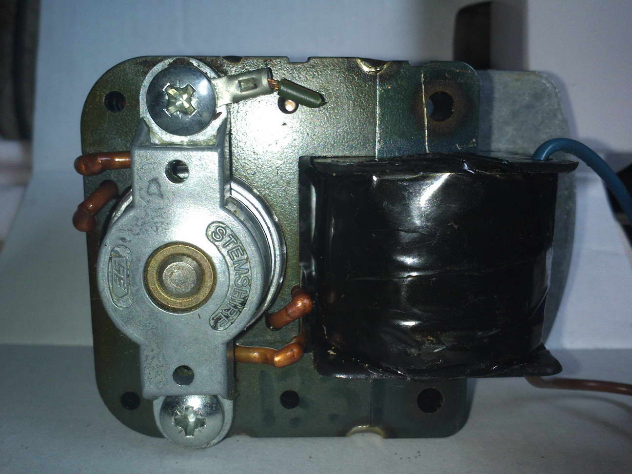

Mám jednoduchou otázku
Pojede motor na foto s triakovým regulátorem? Točí to kuřatama,max seletem. Tak jak to je to sele utočí,jen moc rychle. Na výstupu z převodovky to má 7ot/min. Motor je na 230V 50Hz

Pojede. Podobný je u ventilátoru v aku kamnech. Funguje OK. Záleží ovšem jak hodně snížíš otáčky..

Každou regulací tohoto motorku , mimo kmitočtového měniče , ještě snížíš už tak nepatrný výkon . Jdi do převodů .

To DC bude jistější, než tohle řídit triakem.
Pod 80% nastavení se zastaví.
Ještě je tu možnost přepínání přes sadu kondenzátorů.
Že to ale otočí se seletem bych nedoufal.

Zdarec, já takový motor zkoušel s triakovou regulací z vysavače a nefungovalo to. Asi hrál roli fakt, že triak byl na 16A a motorek si zobl pár mA. Triak se při takto nízkých odběrech choval jako usměrňovač. Pokusy ukončil klixon, který odpojil motor (klixon - vratná tepelná ochrana ve vinutí). Motorek byl použitej z té modelářské soupravy - bruska, větrák, přimočará pilka..
http://www.atas.cz/product-detail.php?lng=cz&sekce=2&menuid=10&detail=13
Takže je potřeba zvolit "slabší" triak.

Dotazy na regulaci asynchronu napětím jsou tu časté. Pro jednoduchost si lze pamatovat, že asynchronní motor lze napětím regulovat úspěšně jen tehdy, když je velikost zátěže (přibližně) přímo úměrná otáčkám. Což jsou zejména ventilátory, ale sele na rožni ne (ani s přidrátovaným kuřetem :D ).

Podle teorie a knižních pouček je řízení otáček 1f asynchronního motoru změnou velikosti napájecího napětí omezeně vhodné tak leda pro ventilátory, protože mají nepatrný záběrný moment. Výkon při takové regulaci značně poklesne, což nevadí u ventilátoru, ale u prasete jo.
U pohonu prasete je potřebný záběrný moment (ale i provozní) mnohem větší, takže to je špatný způsob. Správně by měl být použit frekvenční měnič, což je ekonomický nesmysl.
Takže buď jiný druh motoru nebo upravit převody.
Pokud je to opravdu hodně přemotorované (což není), tak by to mohlo v podstatě fungovat. Ze 7 otáček bys dostal třeba 5-6 otáček. Je 7 otáček za minutu hodně?
