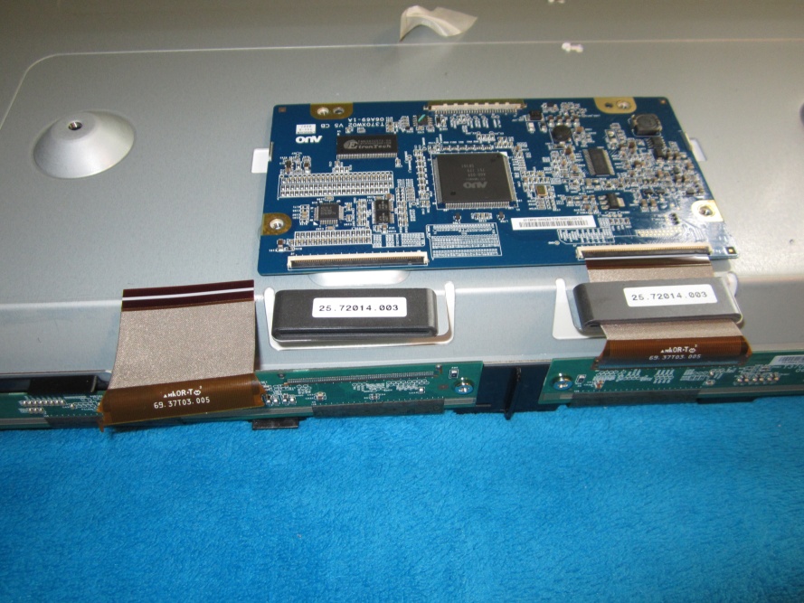

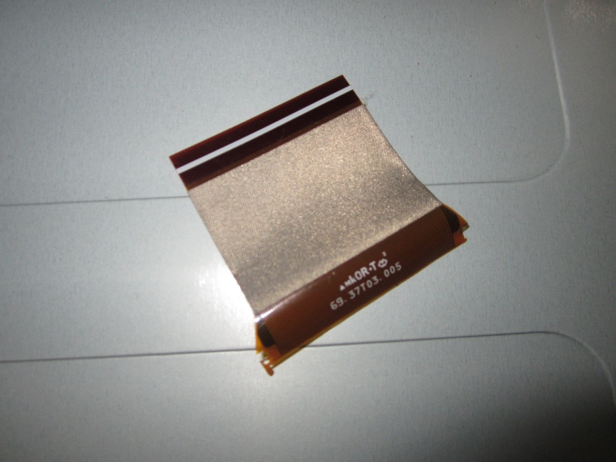

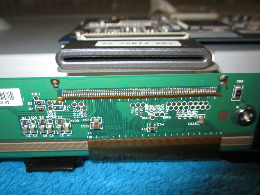

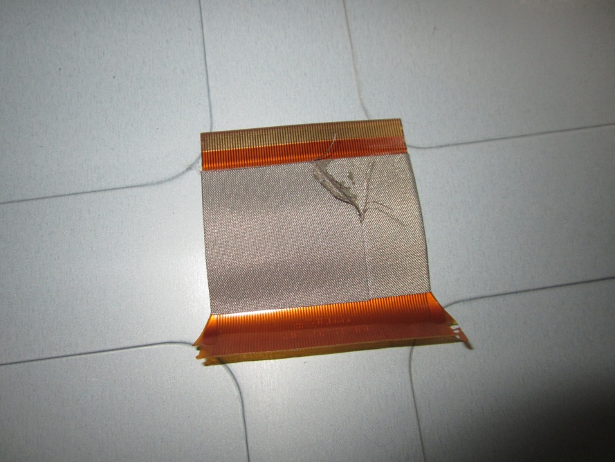

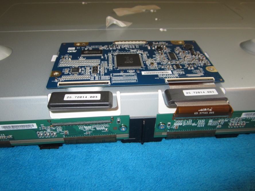

Zdravím,
pri výmene trafka na invertore a CCLF trubice televízora LG 37LC41-ZA sa mi počas manipulácie s LCD panelom podarilo odtrhnúť fóliový pásový vodič. Vodič je odtrhnutý na strane plošného spoja, ktorý je lepený k LCD panelu. Druhá strana vodiča sa zasúva do 80 kontaktového ZIF konektora na T-con doske. Neviete mi prosím niekto poradiť ako to opraviť? Dal by sa kúpiť ZIF konektor s obojstranne zasúvateľným pásovým vodičom, ale či to v bežných podmienkach napajkujem. Alebo by mi niekto nevedel poradiť nejakú firmu na opravu LCD panelu za rozumnú cenu? Ideálne na východnom Slovensku, môže však byť na celom Slovensku, poprípade na Čechách. Nový panel stojí cca 350 eur a starý by som nerád vyhodil. Prešiel som všetky servisy na okolí, ale neboli ochotný sa so mnou veľmi baviť. Za všetky rady a názory vopred ďakujem.

Daj sem fotku.

Konecne posielam foto.Nepozna niekto nejaku firmu na opravu lcd panelov?

Dobře-li tomu rozumím, odtrhl si vodič mezi deskou panelu a TCON modulem? Toto se mi povedlo nedávno u opravy LCD monitoru. Nevzdal sem to. Dle rad z videa na youtube.com, sem obě poloviny jak kabelu, tak pájené části desky očistil isopropylem a nanesl gelovou "kalafunu". Nasadil široký hrot na pájku a nastavil 220stC. Vzal klasickou kalafunovou pájku (měla nejlepší výsledky) ocínoval obě pájené části a přiložil pod silnou lupou přesně na sebe. Poté přejížděl širokým hrotem páskový vodič, dokud se vše nepřiletovalo a změřil po té ohmetrem. Musel sem ohřev několikráte opakovat, neb se to nepřiletovalo napoprvé. Aby se vodič neutrhl,pojistil sem ho tavným lepidlem. Toť vše.
Fotodokumentaci sem nedělal, trvalo mi to den zkoušení a vztekání, než sem to úspěšně naletoval. Monitor z roku 2004, kterému jsem mimo to měnil trubice chodí již 14 dnů a kamarád je spokojen.
Čiňani mají na to mašinu, kde vyhřívaný široký blok (180stC) zatlačí lisem pod definovaným tlakem na páskový vodič a po pár vteřinách je hotovo. Ale ta mašina bude asi balík. Na tu nemám.

Jakou rozteč mají ty plošky?
0,5 mm (dvě na 1mm), 0,4 (pět na 2mm), nebo hustší???

Co sem pájel já ty plošky, tak neměly žádné obvyklé vzdálenosti, třeba Julian bude mít kliku a ůjde tam nějakej konektor.
