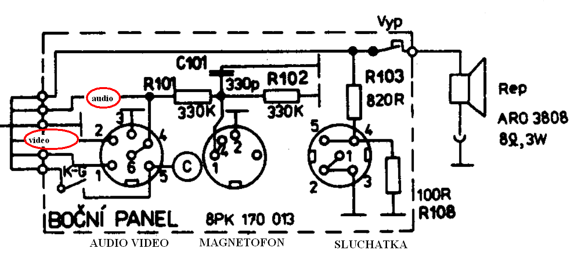

#9 Příspěvek od ok1hga »
zapojení bočních konektorů
(87.2 KiB) Staženo 172 x

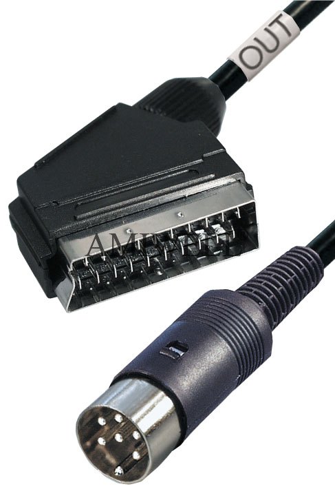

Ale proč řešit modulátor, když telka AV vstup má.
Má ho sice přes (ne moc běžný) konektor DIN-6, ale má.
Propojovací kabel sice taky nemají v každé trafice, ale sehnat (v nejhorším i udělat) se dá taky - například tady (a "za babku") :roll:
rnbw píše:Staci predsa kabel SCART-DIN.
AV kabel SCARTout -> DIN-6
(53.08 KiB) Staženo 125 x
