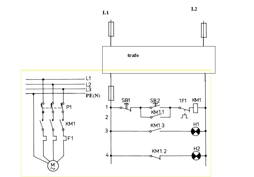

Takže ještě potřebuješ trafo 400/24V/min.50VA a potom ta dvě tlačítka . Měl by jsi odjistit obě fáze , které do trafa zapojíš . Trafa 2VA jsou jen pro kontrolky ! Tepelnou ochranu F1 můžeš po své úvaze vyřadit , či nahradit motorovým spouštěčem .
(34.63 KiB) Staženo 191 x

Proč zrovna trafo 400V?
Pro ovládání stykače potřebuji trafo který mi dá 24V,a napájení pro něj si stačí vzít z jedné žíly.
Stykač který chci použít,má 2 přívody na cívku,2 spínací, 2 rozpínací kotvy,a 3 fázovou spínací kotvu.
Příspěvky: 20891
#8 Příspěvek od BOBOBO »
To je proto , aby jsi nezatěžoval střední vodič . Pokud máš lidově řečeno , pětivodičovou soustavu , tak můžeš použít trafo na 230V a potom dáš jeden fous trafa na modrý (N) a konstrukci s motorem na žlutozel (PE) . Výše uvedené platí pro čtyři vodiče .

Zkusil sem nakreslit,jak bych si to asi představoval.
Obrázek
Příspěvky: 20891
#11 Příspěvek od BOBOBO »
Máš to dobře , jen by to chtělo sem tam nějaké jištění .

Správně by se měl ještě spodní vývod z trafa na sekundáru uzemnit, aby nedošlo v případě poškození izolace k samovolnému spuštění stroje + samozřejmě to jištění. Něco z norem:

Mám dojem že do nás vtloukali na školení že ovládání má být vždy ze sdruženého napětí ne fázového.
