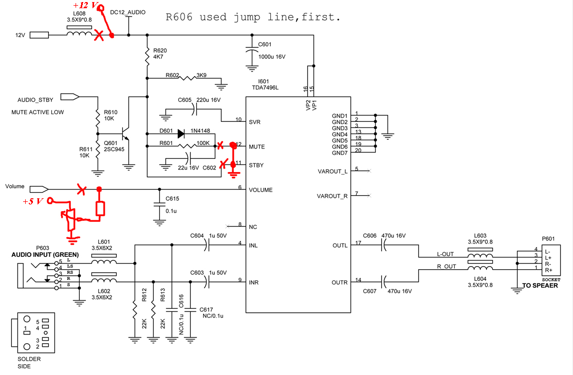

Nasiel som aj servisny manual pre podobny typ monitora, kde cast s NF zosilnovacom je totozna. Prikladam v prilohe.
Viete mi poradit na co sa zamerat? Podla schemy ked nie je zasunuty jack na vstupe zosilnovaca, vsup je spojeny s GND. Rozkmitanie teda ma povod niekde inde.

C601, C606, C607 su v poriadku. Jedine C605 malo mierne zvysene ESR, tak som tam osadil 330uF kondenzator.
Skusil som napajat nf zosilnovac z externeho zdroja, nepomohlo.
Vyvody MUTE a STBY som priamo prepojil na GND, nepomohlo.
Zostava este preverit, ci rozkmitanie nesposobuje ovladanie pinu 6 - VOLUME. Napatie na nom som nameral 1,2V. Osciloskop nemam aby som preveril rozkmitanie. Skusim este odpojit ovladanie z hlavnej dosky a dat tam trimer na ovladanie hlasitosti....
Ak nepomoze, vidim to uz len na samotny IO. DIP20 verziu som nenasiel v nasich elektroobchodoch. Viete poradit nahradu?

uplne vsetky kondenzatory z audio casti vybrane a premerane. Vsetky su dobre - ako kapacitou, tak ESR.
Skusil som napajanie z ineho zdroja, ovladanie mute a standby spojil priamo na zem, ovladanie hlasitosti som riesil pridanim trimra. Nic nepomohlo.
Vymenil som samotny IO, ale zohnal som len TDA7496 (ma ine puzdro). Vyvody som pripojil na kablikoch, no aj tak nepomohlo. C605 bol tiez zameneny za kondenzator vyssej kapacity.
Co do certa to moze sposobovat, to netusim. Vyssie uvedene som skusal s podozrenim rusenia prichadzajuceho z hlavnej dosky. Na nej som nasiel dalsi kondenzator so zvysenym ESR, no ani vymena kondenzatora nepomohla.
Prikladam upravenu schemu ktora znazornuje testovanie...

Skusal si uzemnit vstupy zosilnovaca?

Ano, vstupy som uzemnil, nepomohlo.
Doplnil som koncenzatory C616, C617 - lebo na DPS neboli osadene, bez vysledku.
Na pin 15,16 /napajanie/ som pridal 100n kondenzator, nepomohlo...
