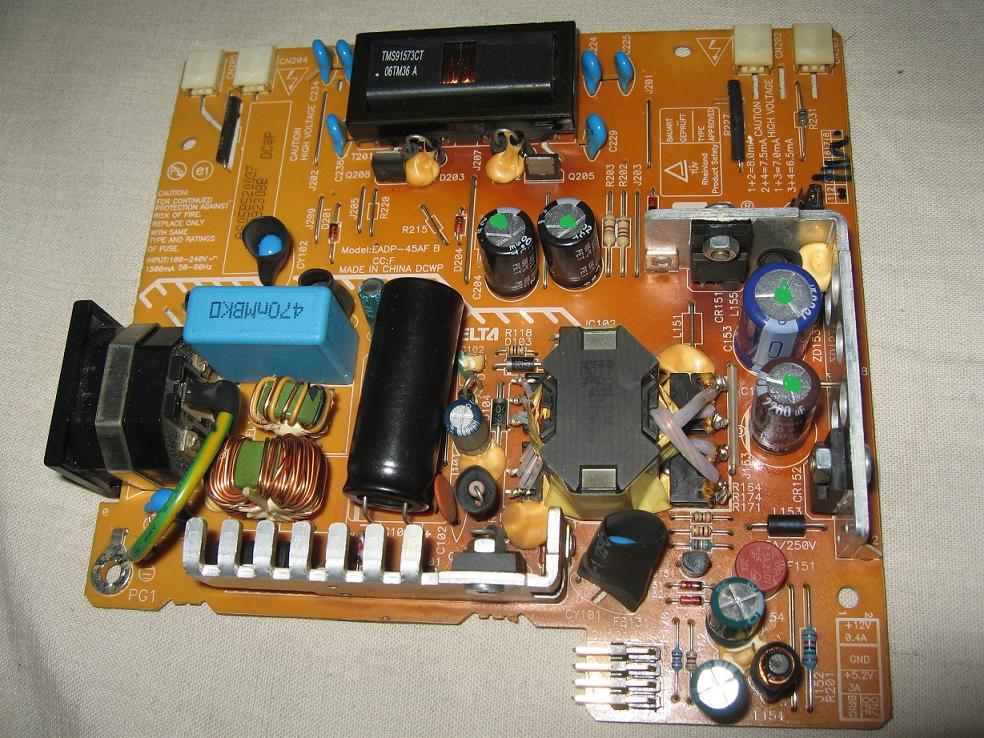

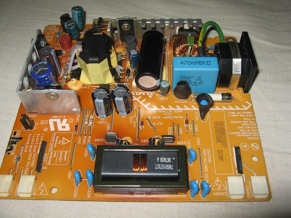

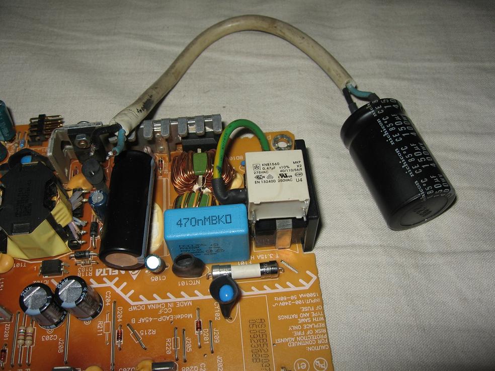

ok1gha: vzhedem k tomu, že teď i přes Velikonoce řešim s kámošem (nejen) elinstalaci na 45let starý renovovaný káře, je pro mě jednodušší to blejsknout, než např. zkoumat datasheety těch trandů řešenejch na tom pl fóru (ač si myslim, že mě čeká podobný pokračování jako jeho) ... btw. po výměně toho "hranatýho" kondu jsem místo toho elytu 120µ/400V "ze zoufalství" zkusil i ten "větší nepopsanej" (pravděpodobně taky z blesku, ale měřením vykazoval hodně podobnou kapacitu a lepší ESR), se kterym je to focený (a pak s přiloženym původně zkoušenym Nichiconem a položenym pův. "hranatym") ... přikládám ty fotky (novejm elytům jsem namaloval zelený "tečky", ostatní/menší jsem aspoň měřil a třeba ty dva malý kolem toho 400V až podezřele přesný).
Btw. viděl jsem tuhle desku na ebayi za 20 babek, což bych bral jako strop ceny opravy, zatim jsem do toho vložil necelý kilo a když už jsem začal, rád bych to dokončil než kupovat novej a třeba se na tom i něco přiučil, měřit můžu i slušnym skopem, jen vědět co a kde
Asus_PWRdps_side.jpg- (153.61 KiB) Staženo 107 x
Asus_PWRdps_wSP.jpg- s "nd" (resp. pův."kostkou") ;)
- (134.75 KiB) Staženo 122 x
Asus_PWRdps_greenewelyty.jpg- (172.96 KiB) Staženo 130 x

btw. když už jsem měl v ruce něco na měření, zkusil jsem změřit, co mě napadlo a na výstupu do tý druhý desky je na 12V větvích skoro 15V, 5V a 3,2V sedí ... ale tam, co se zapojuje podsvětlení, jsem naměřil jen asi 4V ...
