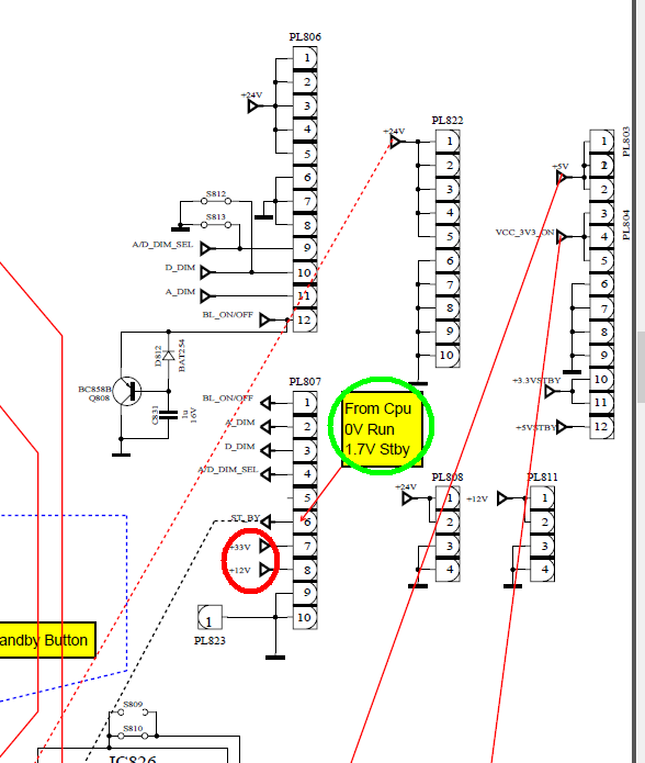

Nejsem si jistý, že na to budu stačit, ale zase úplně nezkušený nejsem. Napětí na zdroji zmizí po připojení konektoru PL807
(60.87 KiB) Staženo 175 x
Příspěvky: 12605
#5 Příspěvek od ok1hga »
no tak pokračuj . . .
(69.32 KiB) Staženo 166 x

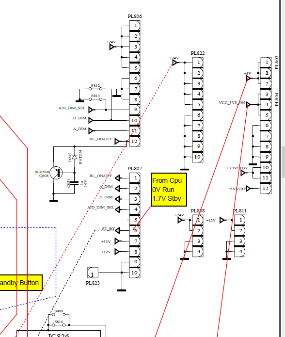

Omlouvám se za pauzu a strašně moc dík za instrukce. Takže když PL807 stáhnu, je na 6 -3,2V, na 7 34,4V a na 8 12,1V. Na PL822 je těch 24V. Když PL 807 připojím, je na 6 2,3V, 7 klesne na 24V, na 8 je 0,3V a na PL822 je čistá 0.
Příspěvky: 12605
#7 Příspěvek od ok1hga »
rene píše:7 klesne na 24V, na 8 je 0,3V a na PL822 je čistá 0.
tak už víš kde je závada, kudy máš pokračovat?

Jo, měl bych se podívat na schema mainboardu kam vede těch 12 V. Akorát to schema mainboardu stažené z elektrotanya je pro mě nezkušeného drobet nepřehledné a chtěl jsem poprosit někoho ze "starých psů" ebastlírny o radu, co v podobných případech odchází nejčastěji.

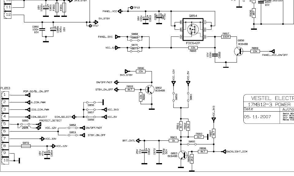

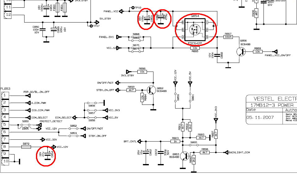

Tak ten konektor PL807 s těmi 12V ze zdroje vede na základní desku a tam se jmenuje PL853. No ale co teď ?

hledej dál na těch 12V, co má tak velký svod aby to vyplo zdroj . . .

Odpoj kábel do invertoru aj flex do t-conu aby si vylúčil, že ti to nepreťažujú. V zdroji sa ti napätia vyrábajú z 24V. Ak máš na pine 6 PL807 2,3V zdroj je v standby a tým pádom nenameráš ani tých 12V musíš tam mať 0V.
