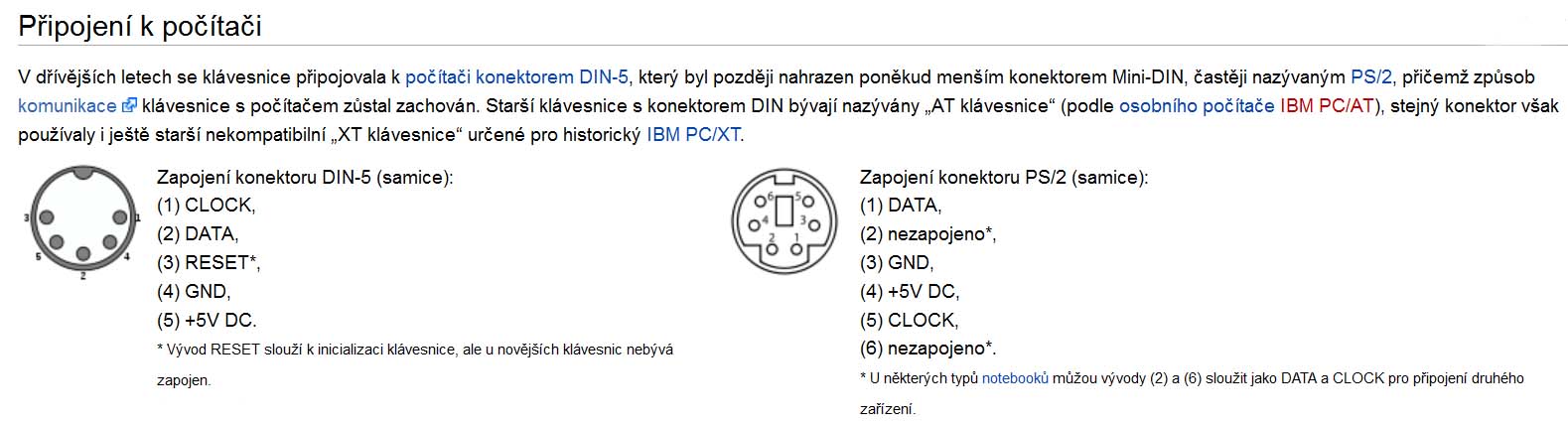

Asi by bylo dobré tomu dát nějaký smysl. Pokud někdo tvrdí, že PS2 klávesnice komunikuje oboustranně, tak by to chtělo nějaký odkaz, ať se např. já (a to rád) poučím, protože by se mi to hodilo. U USB klávesnice by to bylo ještě lepší.
Zatím jsem našel jen obrázek, stačí jen napsat po kterých drátech to jede do té PS2 klávesnice. Na tu USB klávesnici by se mi hodily právě ty indikace, klávesnice nemusí být připojena, ale šlo by udělat něco s LEDkama.

Komunikační protokol PS/2 je popsaný např. tady. Komunikace je řízená hodinami a jsou to signály s otevřeným kolektorem: http://www.computer-engineering.org/ps2protocol/
