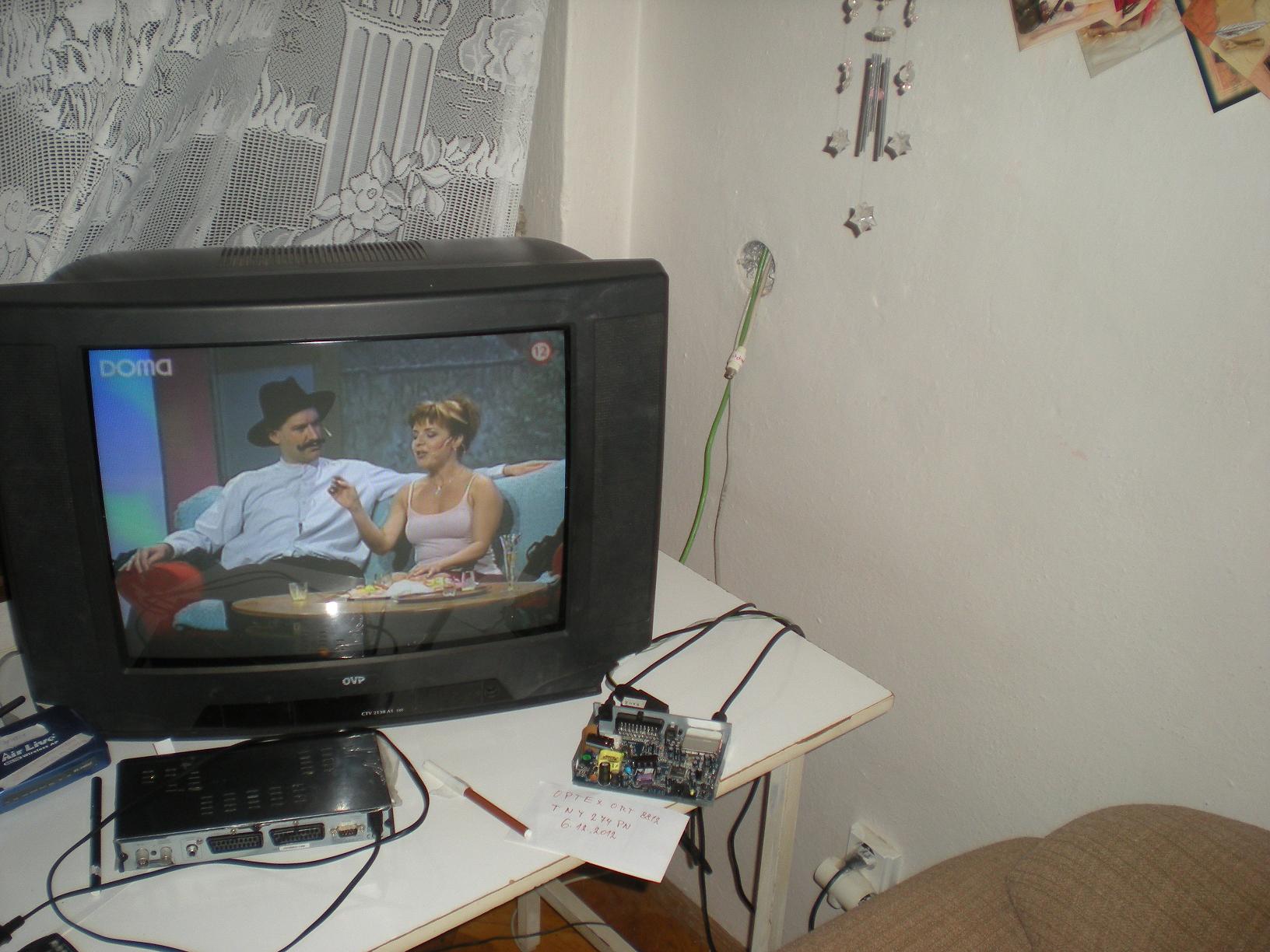

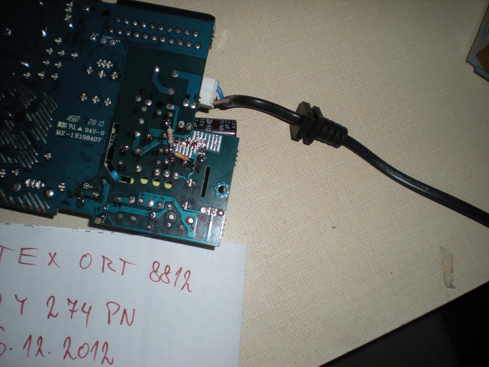

Takze STB opraveny,vymenil som styri elyty,premostil poistku,dal IO TNY 274 PN,Pridal R5* podla datasheetu 3,6Mohm s dvoch R!Cievku L2 bola prasknut!Ide uz dve hodiny,aj DO ku nemu funguje.dam aj obr.

Doma mas tiez klince namiesto poistiek?

YES,to som len narychlo skusil ,ci nebude aj nieco ine este KO.Ved tej poistke nic nechyba.Bezpecnost suc. este zaistim .pred zlozenim.
