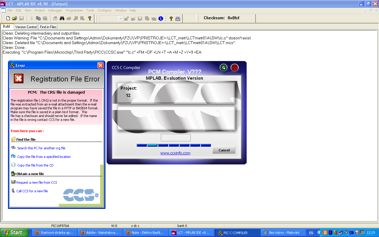

Soubor je přítomen:
c:\Program Files\Microchip\Third Party\PICC\pcb.crg
Zvolil jsem možnost, sám si vyhledá .crg soubor. V adresáři se objevil tentýž soubor velkými písmem v názvu a CCS C píše
"The registration file .CRG is not in the proper format. ..."
Dle webu MPLAB je CCS kompilator Free. Jak to rozhýbat?
Potřebuji rozhýbat alespoň to demo nebo jiný free 8bit kompilator pro PIC16F876...
CCSC_err.PNG- MPLAB err msg
- (226.63 KiB) Staženo 151 x
