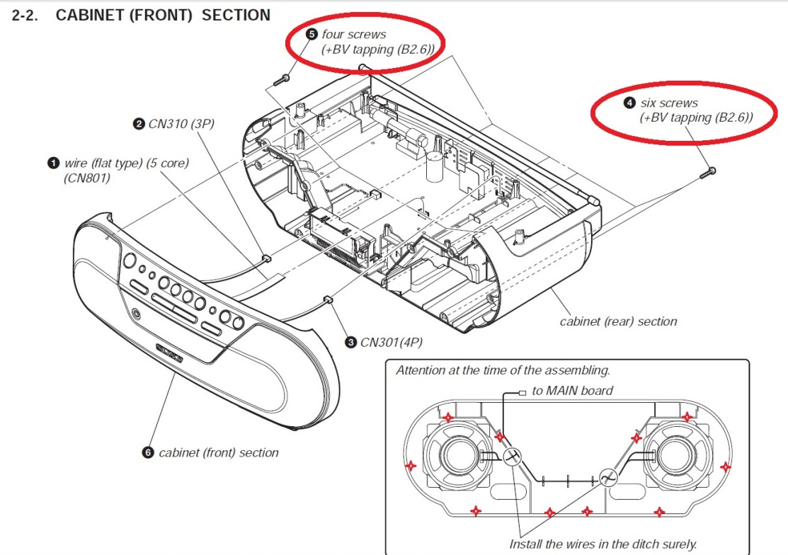

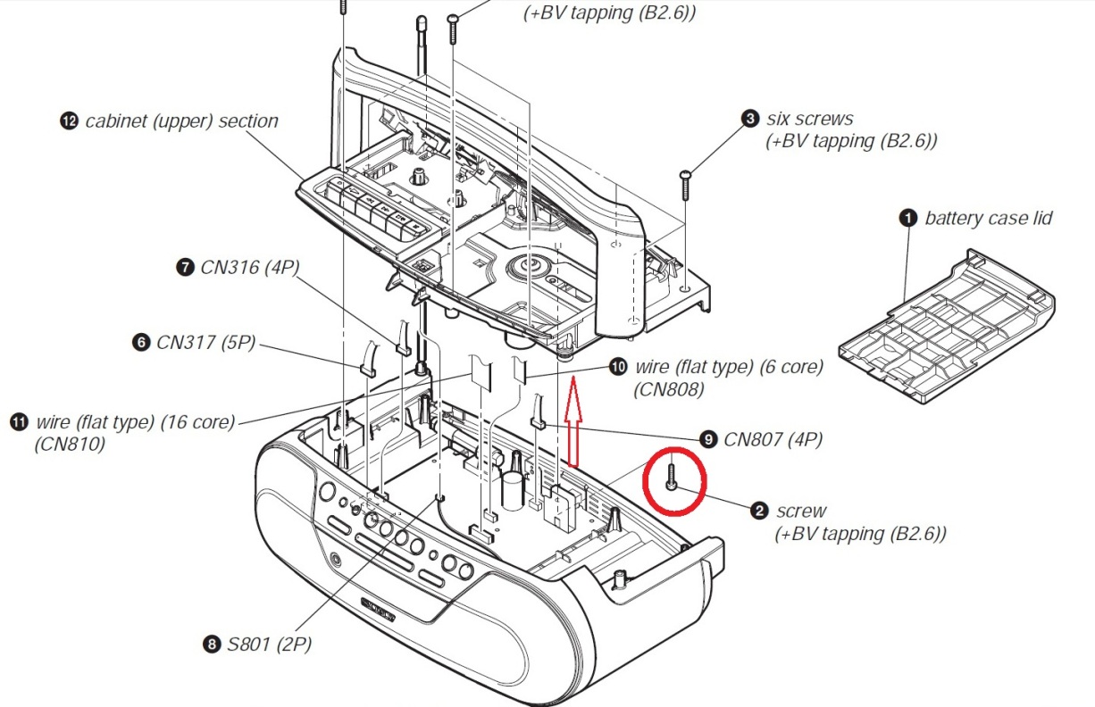

Další možností proč nejde futrál rozdělit ani po odšroubování hrsti šroubů jsou zákeřně schovaný další šroubky vzadu v bateriovým prostoru, už jsem se setkal i s tím, že byl jeden schovaný v šachtičce přelepený "kontrolní" samolepkou "Q.Passed".
EDIT - koukal jsem na ten manuál, TEN ZÁKEŘNEJ ŠROUBEK TAM JE - VZADU U BATEREK A JE ZAŠROUBOVANEJ SMĚREM ZESPODU - první obrázek!!!!
A co se demontáže přední stěny s reprákama od zbytku těla, tak tam je 10 šroubků, všecky přístupný ze směru odzadu, přitom 4 z nich (nad mechanikou) jsou přístupný až po demontáži vrchního dílu - viz druhej obrázek!!

Ekkar diky ti,z radiom nic nerobim,tie sroby na druhom obr.som samoze hned nasiel,z toho prveho obr.ten jeden neviem ci som vtedy nasiel.Tie sroby na puzdre su vselikade poskovavane aj kde som ich vobec necakal!!!Drzi to tak ako keby tie diely boli zacvaknute do kopy aj po vykruteni tych 13.srobov.Oni su oznacene sipkami,ale ako si napisal moze tam byt nieco skryte! Dnes som uz uplne na dne zo silami!Cely tyzden som isiel na doraz,lebo pre pocasie mam zameskane skoro dva mesiace s pracou v zahrade.Dnes lezim od 15-tej a jem,lezim ,jem .Teraz mi je trochu lepsie ,tak som kukol do PC.Zajtra skusim znovu makat.Ekkar Cav.
