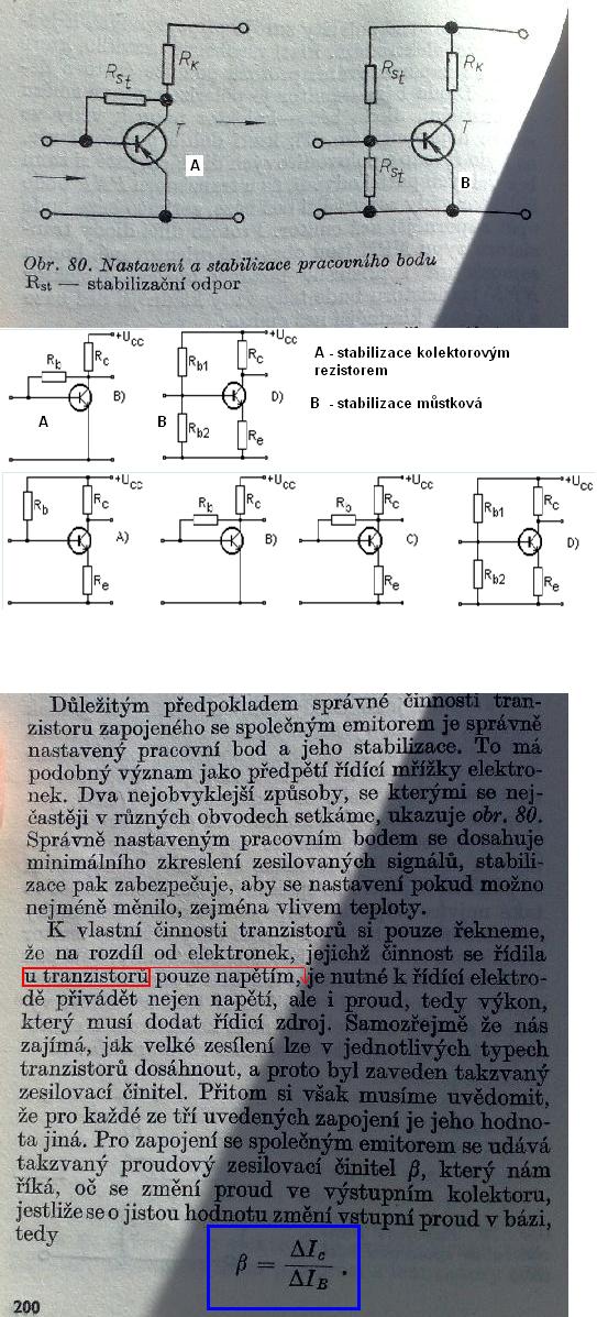

Mám k dispozici jak několik knih, tak i .doc materiály.
K teplotní stabilizaci pracovního bodu mám schémata v knize, bez popisku, a pak schémata od kamaráda, s popiskem.
K těm z knih sem připřadil ze 4 popsaných dvě, která mi přijdou nejpodobnější. Ty rozdíly mezi nimi mají nějakou roli?
Jsou obě Áčka i obě Béčka stejné zapojení?
Pokud ano, prosím o nějakém vysvětlení.
Potom, ta červená šipka, ukazuje na další překlep... ještě otázka, zda i dál na stránce nejsou překlepy.
Pak dvě věci - proč a jak prosím zapojení SE obrací fázi o 180° (tím je myšleno co? Že napěťový/proudový signál na vstupu je na výstupu o 180° prohozen?)
A potom, kamarád, co je v té elektronice dost zběhlý, se divil, že je tam, v tom modrém vzorci, ta delta. Je to opět chyba, nebo jen nějaká odlišnost?
Děkuji.

Fredy00 píše: proč a jak prosím zapojení SE obrací fázi o 180° (tím je myšleno co? Že napěťový/proudový signál na vstupu je na výstupu o 180° prohozen?)
Protože invertuje - takže v případě sinusového signálu jako by posouval fázi o ∏.

Já to taky pochopil, jen jsem v tom vtipu pokračoval.
A k tomu invertování, čím je u tohoto zapojení to invertování realizováno ( = proč jiná zapojení neinvertují?).

Protože když tranzistor otvíráš, roste mu kolektorový proud, a zbytek už vyplývá z Ohmova zákona.

tomasjedno píše:Protože když tranzistor otvíráš, roste mu kolektorový proud, a zbytek už vyplývá z Ohmova zákona.
U = I * R, to vím, ale souvislost mezi kolektorovým proudem a invertování přesto nevidím. :(
