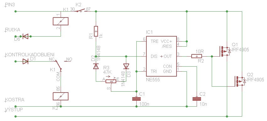

Já mám postaveno toto v oktávce a je to funkční. Svit mám potenciometrem zregulovanej na 50 procent.
(44.72 KiB) Staženo 179 x

Cau a mas to na dalkove? Neoslnuje to? Nejsu s tym nejake ine problemy? Co zivotnost zarovek?

kdo na takhle upravený "denní světlo" dá homologaci :?:
To se zase policie pořádně napakuje :D

Aha, tak už mě je jasný proč potkávám tolik aut co maj ve dne dálkový a oslňujou mě :lol:

Keby som to chcel do svojho Favorita, asi by to chcelo povybavovať nejaké papiere, nie? Inak myšlienka dať diaľkáče do série a doplniť jednoduchú reléovú logiku sa mi celkom páči. Ale pokuta za to nestojí.
