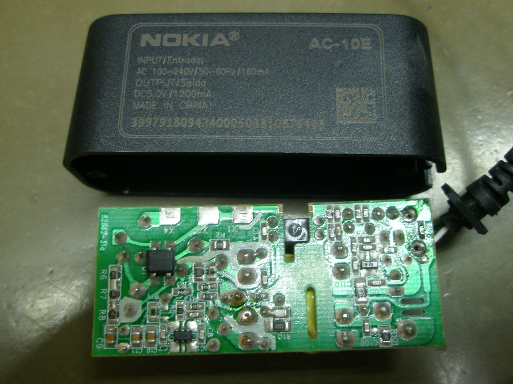

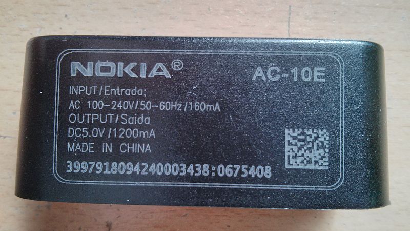

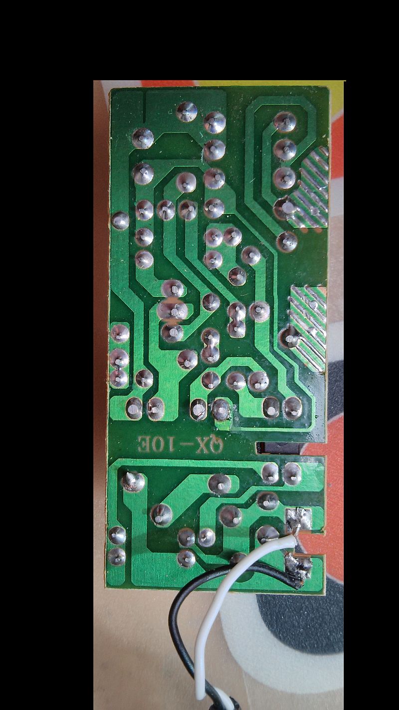

Zakoupil jsem z daleke ciny nabijecku Nokia AC-10E. Chyba teto nabijecky spociva v totalnim ovladnuti telefonu. Zacne se spatne identifikovat pozice doteku a nebo vubec nic. Chyba je urcite v nabijecce, zkouseno na dvou telefonech. A neco vracet , vzhledem k cene par dolaru nema vyznam. Nabijecku jsem rozdelal. Vyzualne nic neschazi, jak se obcas deje kvuli cene. Nenapada vas nejaky napad, jake ruseni ci co to je co zblbne kapacitni displej. dekuji

Ziadny filter na vstupe, ziadny na vystupe... Najlepsie bude kupit originalnu.

A máš vůbec Nokii ???
Budu předpokládat, že používá kapacitní dotykový panel.
Ta nabíječka má zřejmě nevhodnou kapacitu mezi primárem a sekundárem, a když je připojena, postaví se celý mobil na nějaký potenciál proti okolí. Ten se ovšem jaksi neshodne s elektrickým potenciálem, který máš proti okolí ty.
U spotřebičů třídy II bývá zvykem záměrně umístit přes bariéru malý kondík a velký odpor.
Vizuálně nic neschází, protože se pro vynechané součástky ani nenamáhali udělat místo na plošňáku.

nemusi mat nokiu. ta nabijacka ma micro usb koncovku takze je mozne nou nabijat lubovolny telefon... a podla kvality DPS je to pajc jak prase, pripomina mi to DPS nejakeho rmgf kupeneho na cinskom trhu v 90tych rokoch :D

Koukám, zapojení ojebaný až na kost. :? O nedostatečné izolační mezeře mezi primárem a sekundárem asi nemá cenu mluvit.

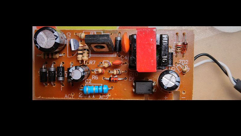

Takze original to asi nebude. By me zajimalo jak vypada pajsl original nabijecky. Pro porovnani.

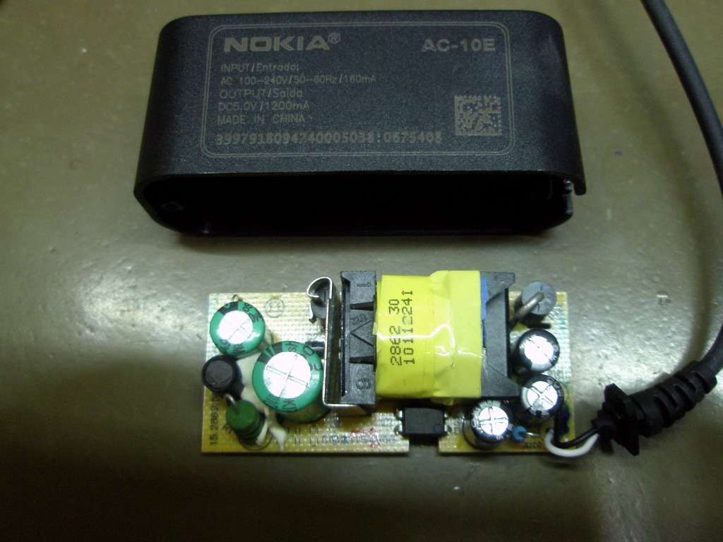

Najdi deset rozdílů:
:D

A je jasno co je co. Klidne dam i 3 kola. Ale mam strach abych si domu neprinesl podobny kousek co uz vlastnim.

Tak jsem zakoupil nabijecku v prodejne Nokia a vnitrek vypada tak jak u Michal22.
