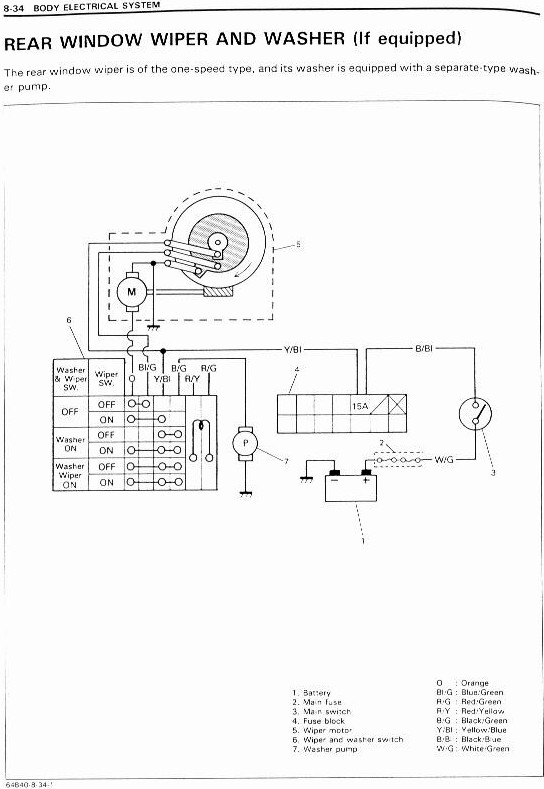

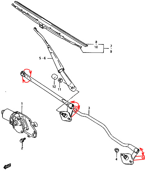

Otáčí se pořád dokola a vratného pohybu je dosaženo klikovým mechanismem, tedy těmi táhly ke klikám stěračů.
Jestli máš motor se statorovým vinutím, musíš vyvést buď rotor nebo stator na přepínač polarity, jinak se bude pořád točit jedním směrem, a to nejen bez ohledu na polaritu napájecího napětí, tak i na to, zdo ho napájíš stejnosměrným nebo střídavým napětím.
Jen motory s permanentním magnetem změní směr otáčení se změnou polarity napájecího napětí.
Princip zapojení dojezdového kontaktu jednorychlostního stěrače.
(69.19 KiB) Staženo 227 x
Tak funguje stěrač: klika na motoru tahá táhlem za kliky na stěračích.
Převod kruhového pohybu na vratný.

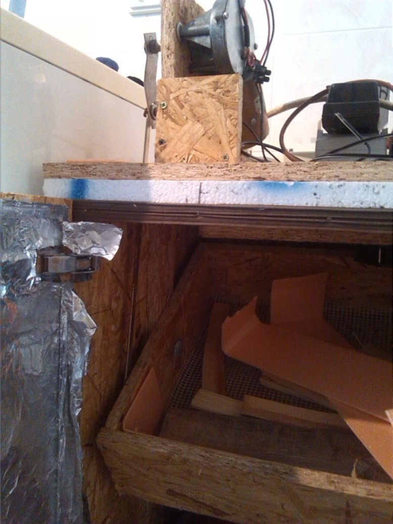

Mělo by to být k obracení vajec v líhni. Tady na foru už se to jednou řešilo, ale co tam bylo napsané jsem moc nepochopil a hlavně ten co se na to ptal tak nebyl zaregistrovaný, takže ho nemůžu ani kontaktovat.
Mám to udělané přes klikový mechanizmus a jak jsem psal, prostě mám nastavené, že třeba za 4 hodiny půjde proud na 2 sekundy. Tím se mě pootočí plus mínus o to co chci. Ale jelikož je líheň zapnuta 21-35 dní tak tam dochází časem k odchylkám.
Pro frantajetel11:
Mezera mezi těma dvěma cyklama je nejmíň 1 hodina.
Klikový mechanizmuz
(177.05 KiB) Staženo 208 x

Jestli to dobře chápu, tak máš ten mechanismus udělanej tak, že by se měl po tý hoďce překlopit z horní úvratě tý páky do dolní a pak zase zpět?
Pokud jo, tak tomu motoru vůbec nemusíš dělat obrácený točky a stačí ti jeden koncák. A zkrácením tý páčky uděláš pomalejší chod toho šuplíku (ale i zdvih)...
Nebo to chápu blbě?
EDIT: Ještě k tomu výklopnýmu šuplíku: dal bych na tu osičku (mezi šuplík a "základnu") = na ten vraťák pár podložek, aby se ti ta dřevoštěpka, nebo co to je, nešoupala o sebe. Páč se ti může stát, že se to tam šprajcne...

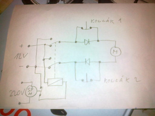

#12 Příspěvek od petr-p10 »
Dá se to vyřešit, v podstatě jednoduše, podmínkou je motor s permanetnímy magnety. Jako součástky použiješ : 2 diody +- 10A (vyndáš z vyhozeného PC zdroje), koncáky (z vyřazené mikrovlnky),relátko 12V (autorelé s 2ma přepínacímy kontakty,popřípadě 2 relátka s paralelně spojenými cívkamy),spínací hodiny s 24 hodinovým intervalem(každý bazar, nebo aukro za pár Kč), jako zdroj můžeš použít také zdroj z PC nebo cokoliv jiného. Místo spínacích hodin lze použít multifunkční časové relé( na aukru za pár Kč)
Petr

#13 Příspěvek od frantajetel11 »
EDIT: nějak jsem se překouk :lol:
Nepřekouk
Vyřešit se to tak dá, ale máš to schéma blbě :? Jedna z těch diod musí bejt obráceně :wink:

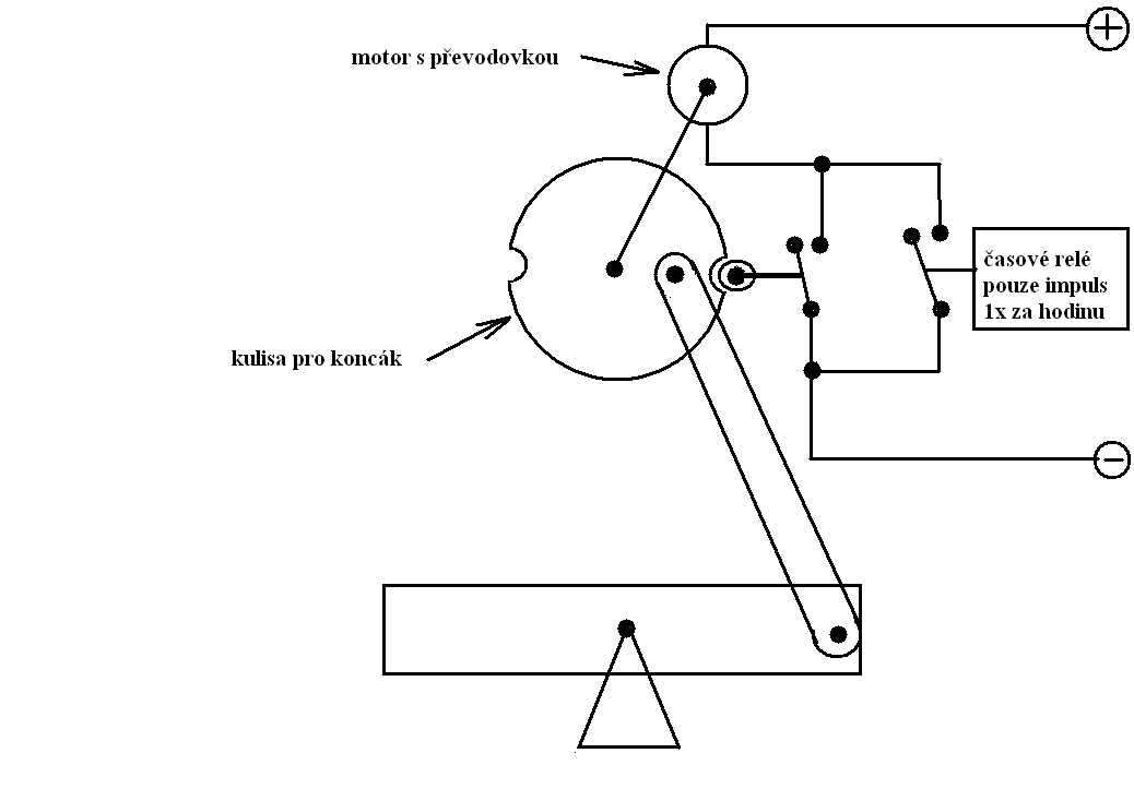

Příspěvky: 12603
#15 Příspěvek od ok1hga »
a nešlo by to ještě jednodušeji ?
