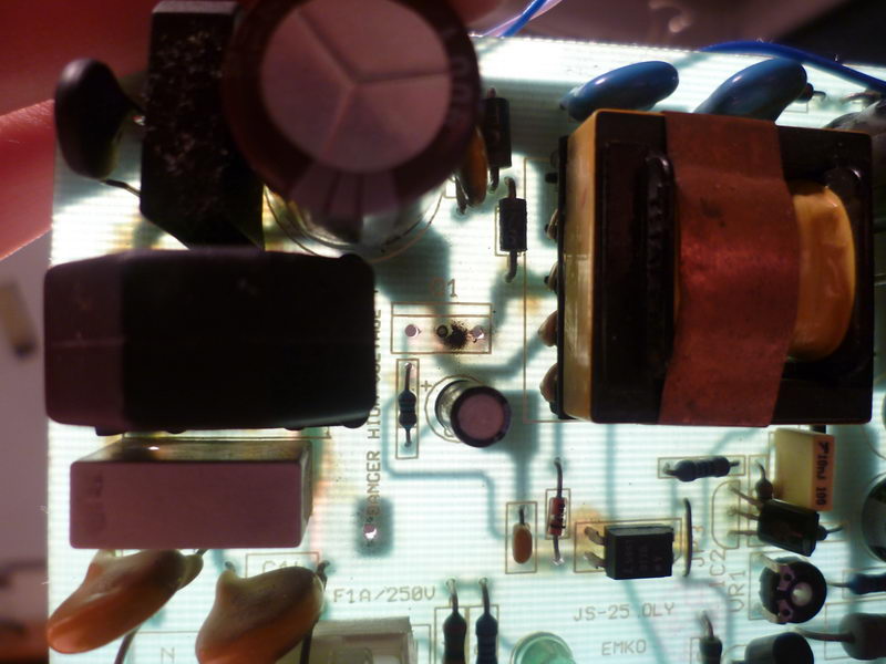

Ahoj, potřeboval bych pomoct s opravou jedoho zdroje. Je to do zabezpečovačky je na něm napsáno EMKO JS-25 OLY a bouchnul v něm výkonovej tranzistor. No a bohužel bouchnul tak, že zmizel a nevím co tam bylo.
Na první nožíčku jde nějaká zpětná vazba, druhá nožička je na mínusu hlavního vstupního kondenzátoru a třetí nožička vede na trafo.
Co mě ale nějak neleze do hlavy tak co tam dát za náhradu? Jestli je tam mosfet, tak přece Gate Drain Source, tak to by měl být Source na tom vstupním napětí z kondenzátoru ne? A když NPN tranzistor, tak Baze, Kolektor, Emitor, tak to taky je jakoby naopak..no a PNP nebo P-kanál FET se nedělá na tady takový vysoký napětí.....Nebo si to myslím blbě?
Díky za rady
Foto zdroje
(76.47 KiB) Staženo 212 x

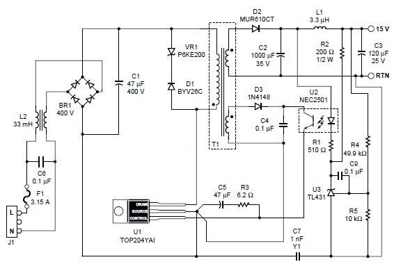

To nebude tranzistor ale asi nějaký IO z řady TOP224. Mrkni na datasheety těchto IO.

Primární strana tomu odpovídá.
Asi nebouchnul jen tak - není nafouklý kondenzátor na sekundární straně nebo proražená dioda?

Díky za rady, to jsem ani netušil že jsou takhle výkonový integráče. Vždycky jsem myslel že to je nějakej univerzální FET co je řízenej nějakou logikou...
jj tak daleko jsem se ještě nedostal, samozřejmě všechno bych zkontroloval a elyty bych snad i vyměnil preventivně. Zatím jsem byl ve fázi "jak to může fungovat, vždyť drain a source mají být naopak :-D "
Ten zdroj tady leží už delší dobu v takovým polorozebraným stavu, ale mám dojem že tam odešel vstupní můstek a vypařil se termistor na vstupu. Co za ten TOP tam teda mám dát? Nějak vůbec netuším podle čeho hledat konkrétní model :oops: Ten zdroj má tusím výstup nějak 2-3A/13,8V
A kde ho vzít? Ebay? koukal jsem v GME je to celkem drahý (a ta 204 tam není vůbec) :?

V GESu mají nejvýkonnější TOP204 za cca 90 Kč - naproti tomu TOP201 pro poloviční výkon stojí jen o 5 Kč méně. Moc levněji asi neseženeš.
