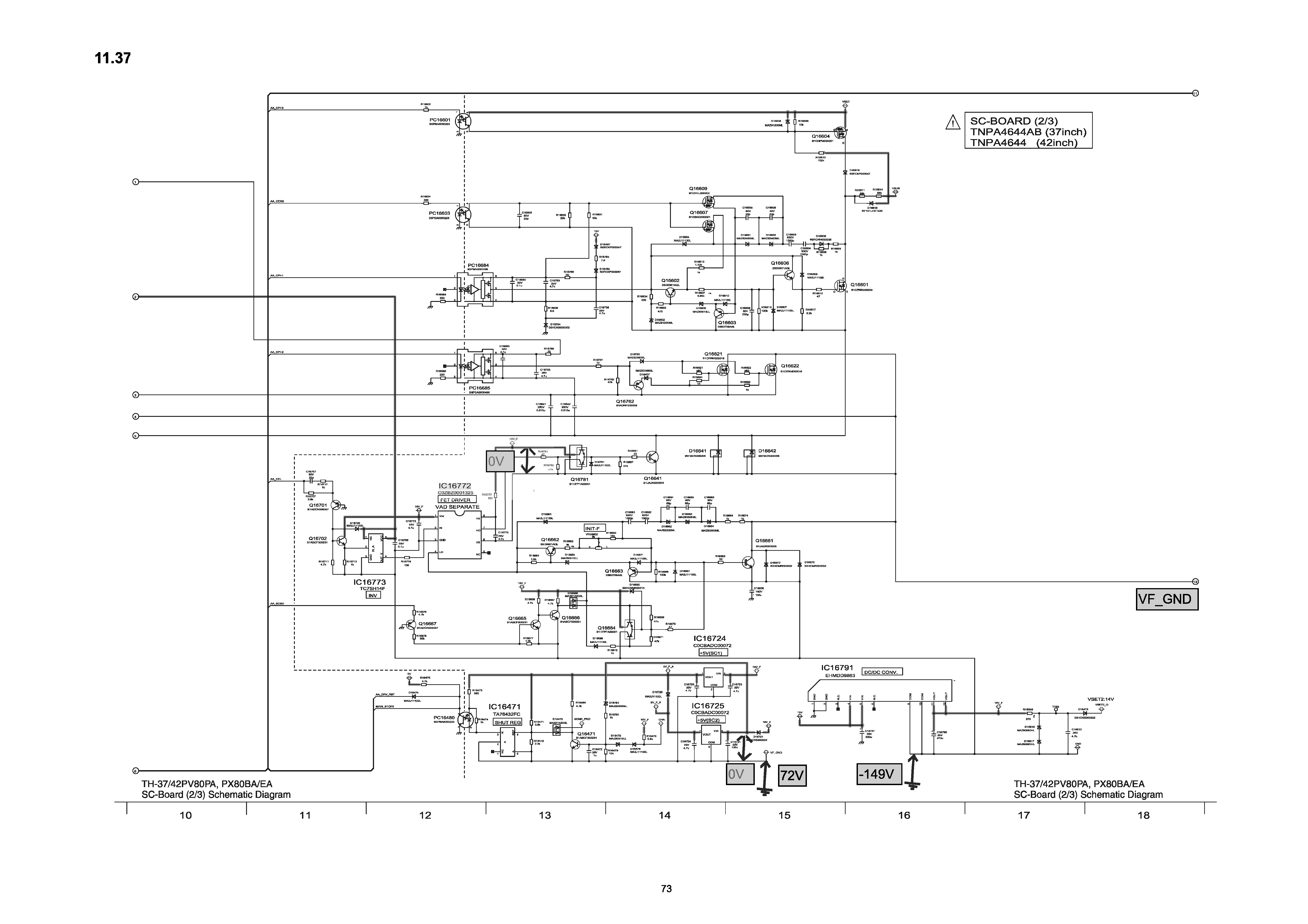

Zdravím, snažím se opravit tuto plazmu, po připojení napájení začne pouze blikat červeně LED 7x. Zkusil jsem tedy podle servisního manuálu odpojit SC desku od desky A (konektor SC20) a připojil jsem napájení, televize zůstala zapnutá, zkontroloval jsem napětí:
VSUS(188V)
VSET(320V)
VAD(-149V)
VSCN(-5V)
Všechny napětí jsou správné podle servisního manuálu, tak jsem zkusil proměřit ještě napětí 5_VF_A, 5_VF_B, 15_VF a 16_VF.
Na obou napětích 5_VF_A a 5_VF_B jsem nenaměřil nic, o tyto napětí se starají stabilizátory IC16724 a IC16725, šel jsem tedy dál a ani napětí 15_VF, ze kterého jsou napájeny jsem nenaměřil, proto to vypadá že je problém v obvodu IC16772, nevím co je to za obvod asi nějakej DC/DC měnič, na vstupu má napětí v pořádku, na výstupu zkrat není, ale na těch 15V nedává, co myslíte nechal by se něčím nahradit, nebo kde ho sehnat?

Problém by som hľadal v zdroji. Asi ti chýba 15V. Napätie 16VF je vyrábané DC-DC meničom IC16791 a ten potrebuje napájanie 15V zo zdroja.

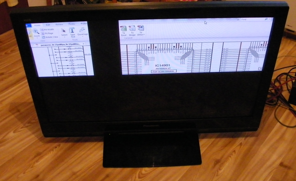

Díky za rady, zkoušel jsem proměřit buffery IC149XX a u jednoho na desce SD je několik výstupů ve zkratu, na panelu nejsou žádné černé body viditelné. Zkusil jsem ještě odpájet dvojitou diodu D16820 aby to neskákalo do SOS7 a televize se zapne a naběhne i "obraz" :
v místě, kde je černá prouha jsou zkratované výstupy. Myslíte, že bude stačit výměna desky SD?

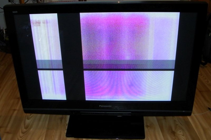

Tak jsem zkusil odpájet buffer IC14901 který měl na výstupu i na napájení zkrat a toto je výsledek:
Z toho usuzuju že by měla stačit výměna SD desky, ale nejde mi do hlavy ten vertikální pruh, že by byl opravdu vadný panel?

Ano, IC je samozřejmě vadný, ale zkuste ještě opravdu pečlivě prohlídnout oblast panelu kde nesvítí řádky za vypnutého stavu TV, zdali opravdu není viditelný černý (i miniaturní) bod. Stává se, že pokud vznikne zkrat mezi elektrodami panelu, odejde i adresovací IC na spodních driverech panelu. Což by vysvětlovalo ten černý pruh. Tímto by byl samozřejmě panel na odpis a po případné výměně SD nebo bufferu na SD by došlo k jeho opětovnému zničení. A co se ještě týče toho vertikálního pruhu - zkontrolujte, zda není přehořelý ochranný napájecí odpor na C desce, v napájení adresovacího IC na panelu (popř. zda není zkrat v napájení IC.
Pokud si dobře pamatuji, tak zrovna modelová řada 80 byla problematická na zkraty v panelu. Ale jisté šance tu ještě jsou.

Tak po důkladném ohledání jsem našel dva černé body v místech kde se protínají vertikální a horizontální pruh, takže televize je na odpis, díky za rady.
