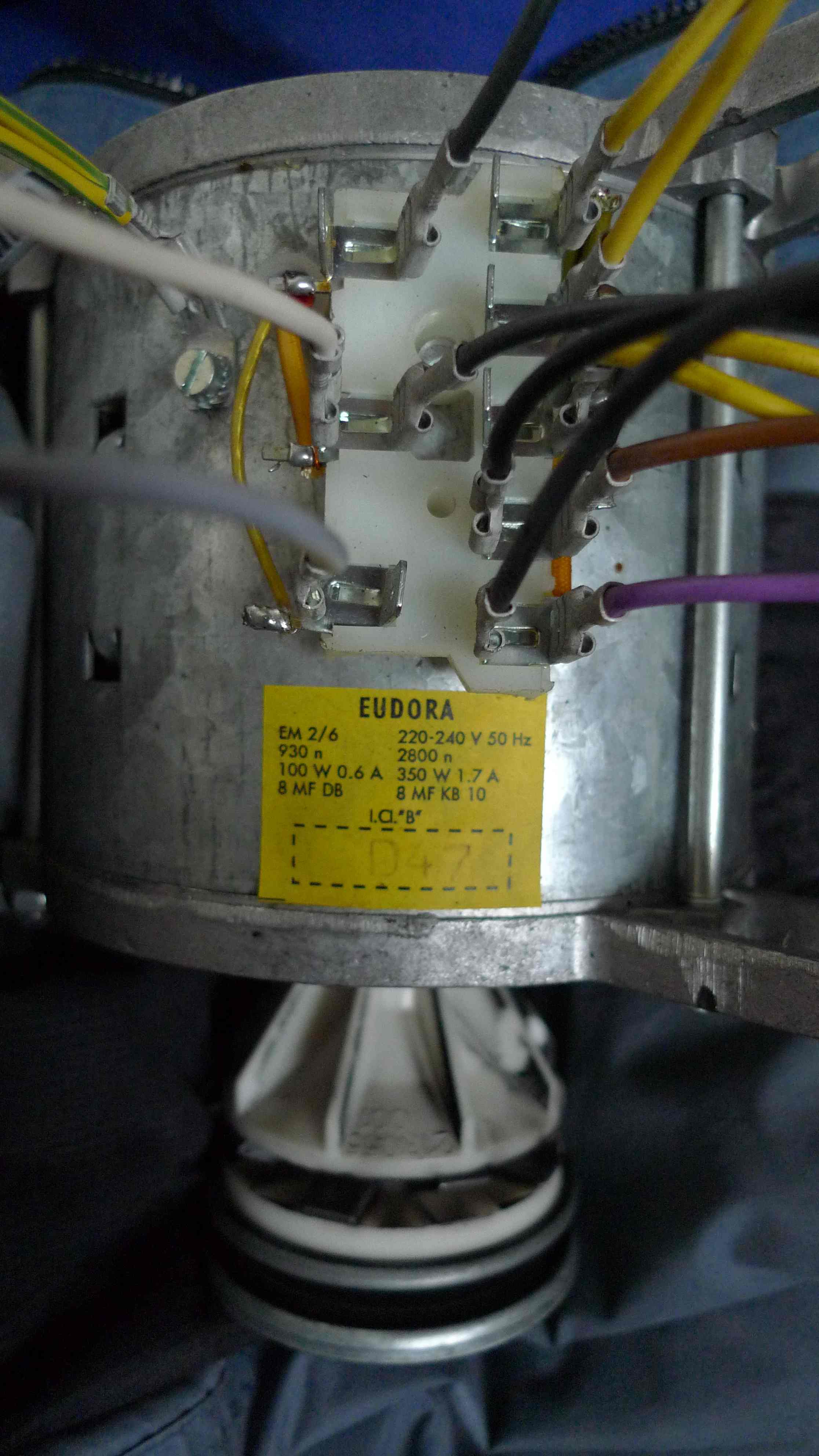

Dobrý den,
rád bych si vyrobil vibrační stolek na betonovou zámkovou dlažbu a na první pokusy bych rád použil tento motor z malé pračky. Případně ho využil i jinak, pračka prorezla, motor zůstal.
Jsem laik, proto prosím o polopatistické jako-pro-idiota vysvětlení.
Otázka tedy zní - tento motor má zřejmě schopnost běžet dvěma rychlostmi - jak ho zapojit na pomalejší a jak na rychlejší otáčky?
Multimetr mám, zbytek pračky také.
Děkuju.

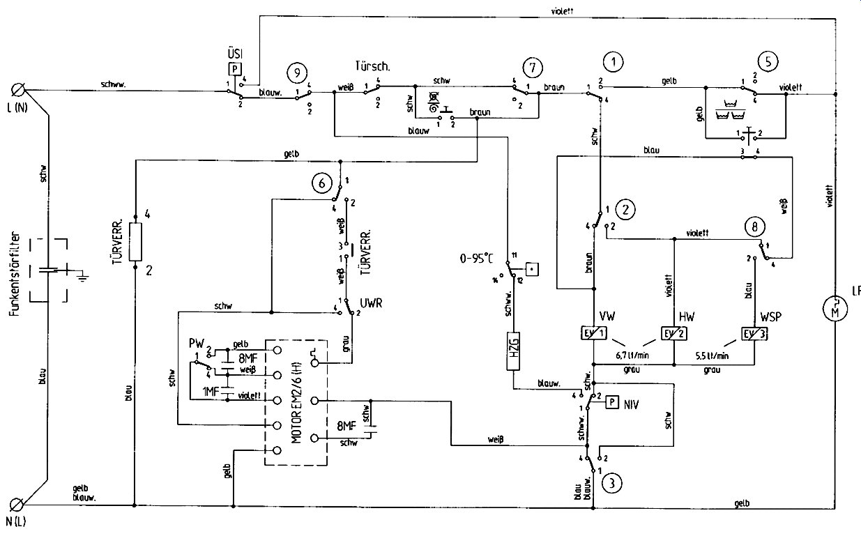

#3 Příspěvek od ok1hga »
. . . je to ono ?

#4 Příspěvek od Jodr »
ok1hga píše:. . . je to ono ?
On nechtěl schema, ale popis zapojení motoru "po lopatě".... :lol:

#7 Příspěvek od Jodr »
jericho píše:No dobře a poradíte mi?
Schema je jasné, ale vzhledem k Tvé reakci, raději požádej někoho, aby Ti to připojil.

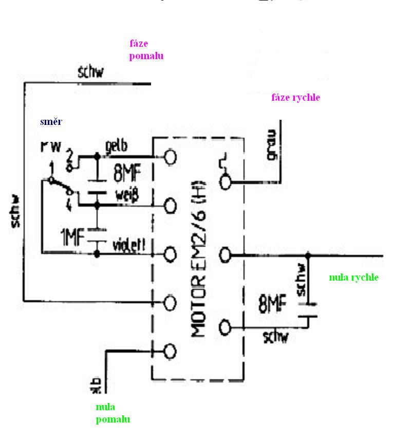

#8 Příspěvek od jericho »
Jak o tom uvažuju:
Napřed propojím zem - žluto zelený - se zemí - kolík v zástrčce.
Na straně, kde jsou tři konektory propojím krajní černý s bílým přes 8MF kondenzátor na nulák.
Šedý vodič na téže straně je připojen na fázi a na straně kde je pět konektorů je fáze černý přičemž zapojený je vždy jeden nebo druhý - proč? Dva oddělené okruhy pro dvoje vinutí - rychlosti?
Na straně kde je pět konektorů propojím žlutý s bílým přes 8MF kondenzátor a fialový s bílým přes 1MF kondenzátor.
Co přepíná okruh mezi krajním žlutým a fialovým vs mezi bílým a fialovým? Je to směr rotace?
Jsou použitelné tyto kondíky(odkazy níže)?
Dají se použít původní z pračky?
Jak se vlastně jmenuje tento typ elektromotoru? Hodí se na něco?
http://www.gme.cz/rozbehove-kondenzator ... -p126-044/
http://www.gme.cz/rozbehove-kondenzator ... -p126-002/

#9 Příspěvek od BOBOBO »
Jó samá dobrá rada . Pořadí vývodů na motoru je jako ve schematu . Samo jde o dvourychlostní motor se specielní diferenciální řemenicí . Když přepneš UWR , motor rychle zabrzdí . :D zapojení bude takto . Schw je černý , gelb žlutý , grau šedý , violet fialový a veiss bílý .
