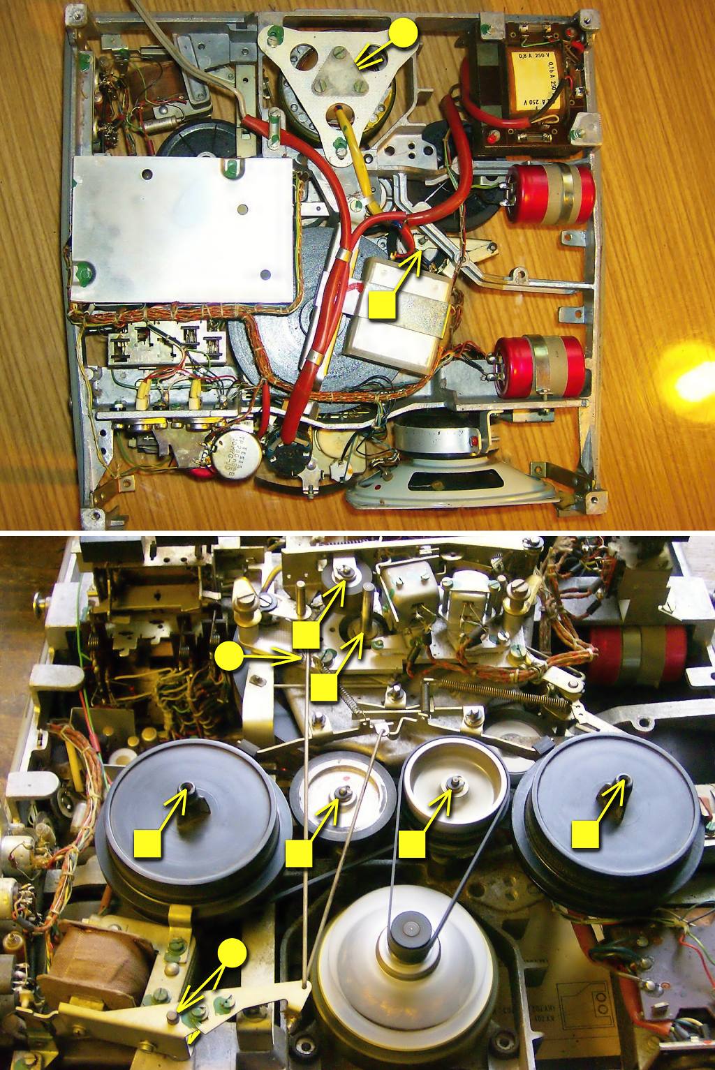

Po dlhsom case som sa k tomu dostal....
Po premerani kondeznatorov som nasiel vadny naozaj C15- obrovsky zvod.
Elektricka cast uz bezi, ale problem je s rychlsotou posuvu, a to taky, ze paska ide prilis pomaly- problem uz stara a slaba remenica ktory hybe pravym unasacom. Da sa taka este kupit?
Dakujem
Takže ne remenica, ale remienok. Najdi vhodný čtyřhranný nebo kulatý, udělá tam stejnou službu. Na rychlost posuvu pásku vliv stejně nemá, jen na to, zda bude či nebude navíjet. Od toho vyvození tahu je tam váhově závislá spojka (unašeč položený filcovým obložením na hnaném talíři) - čím víc pásku na cívce, tím víc táhne.
Podobně se chová i odvíjecí, jen ten talíř není poháněný, ale pevný, tak slouží jako váhově závislá brzda.
Pokud jde o rychlost, řada B4 na to zpomalení po letech trpí všeobecně. Přece jen motorek o výkonu jen 3W je na to slabý a vyžaduje lehký chod všech ložisek. Také proto výrobce měl kdesi v servisním návodu, že měřit a nastavovat se má až po dvaceti minutách chodu (a to samozřejmě předpokládal, že mechanika bude zcela v pořádku).
Patní ložisko motorku je první problém: vyndej řemínky, otoč magnetofon unášeči dolů a polož ho na hadr, sundej spodní kryt magnetofonu a odšroubuj tři šroubky M4, které drží opěrnou destičku rotoru. Pod ní je těsnění a v patě hřídelky vložená kulička. Tu neztrať.
Vymyj sajrajt kolem hřídelky motoru (nejlíp lihem; přitom hýbej hřídelkou motoru podélně v ložiskách). Dobré je mezi paprsky oběžného rotoru nastrkat papírovou kuchyňskou utěrku, ať se do ní vsákne, co případně proteklo. Pak ložiska motoru namaž jemným strojním olejem (nejlépe olejem na sintrovaná ložiska), do patní komůrky dej trochu mazacího tuku, vlož zpět kuličku a opěrnou destičku namontuj obráceně. Je v ní totiž určitě od kuličky vybroušený důlek, který zvyšuje ztráty třením.
Jestli je kulička probroušená skrz destičku, nepomůže nic jiného, než vyrobit destičku novou z kousku ocelového plechu. Když bude navíc kalený, tím lépe.
A teď nezapomeň vytahat tu kuchyňskou utěrku, ale tak, ať s ní nic nezamastíš.
Pak stejně po kapičce oleje (ne víc!) potřebuje ložisko předlohového hřídele, ložisko setrvačníku, ložisko mezikola a ložisko přítlačné kladky. Přitom dávej pozor, aby se nezamastila žádná guma, ani plochy, kterých se za provozu může dotýkat! A odmasti všechny části, z nichž by se mohl olej dostat na gumová obložení a řemínky, stejně jako všechny části, s nimiž přijde do kontaktu pásek. Obvykle stačí denaturovaný líh nebo isopropylalkohol. Nic ostřejšího na to neber, ostatní ředidla vesměs leptají plasty a narušují povrch gumových obložení, to bys měl brzy po magneťáku.
Jestli ani pak nebude rychlost v pořádku, můžeme se bavit o dalším.
