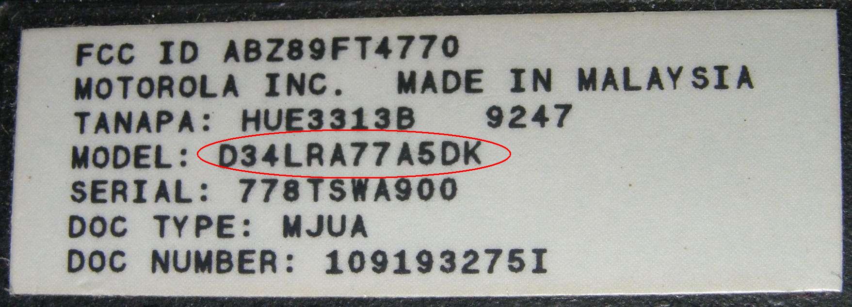

miriam
#9 Příspěvek od miriam »
nemám ju u sebe, zítra vyfotím
miriam
#10 Příspěvek od miriam »
tak po dlouhe dobe je zde foto
http://img12.imageshack.us/img12/3084/p6gx.jpg
myslim ze to bude 66-88 mhz

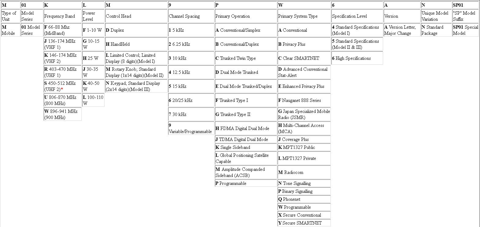

#11 Příspěvek od ok1hga »
miriam píše:myslim ze to bude 66-88 mhz
nejspíše máš pravdu, podívej se sem:
http://www.ebay.es/itm/ws/eBayISAPI.dll ... 0196955832
je tam tabulka s vyvětlením toho kódu na štítku stanice

#13 Příspěvek od ok1hga »
batlabs . . . a tohle znáš ?
(42.12 KiB) Staženo 150 x
