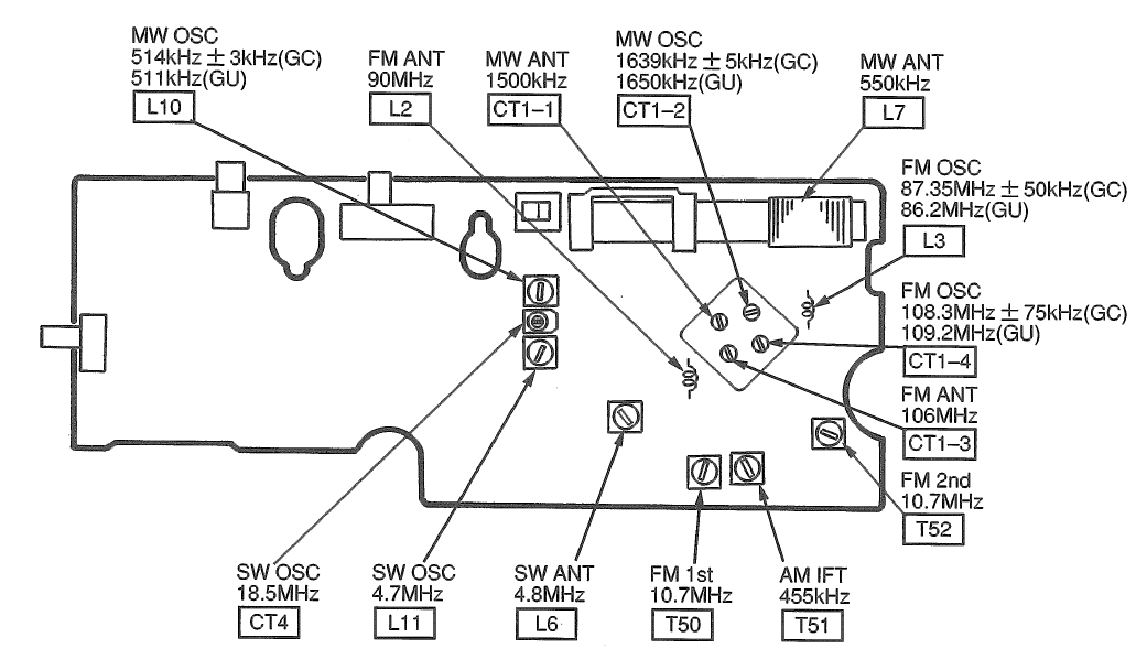

Z jiného soudku - v servisním manuálu na předchozím linku jsou poznámky k sladění tohoto přijímače. Mezifrekvence je 455kHz, sředovlnný U Oscilátoru MW uvádějí 511kHz. 455+511=966kHz což není ani spodek ani vršek MW které mají rozsah 540 až 1610kHz. Navíc, oscilátor pro MW přece kmitá o mezifrekvenci nad přijímaným kmitočtem a měl by tedy kmitat v rozsahu od 540+455 do 1611+455 kHz.
Co tedy údaj v manuálu 511kHz AM osc znamená?
ladeni RX-M40

kulikus píše:Z jiného soudku - ...Co tedy údaj v manuálu 511kHz AM osc znamená?
To znamená slaďovací bod. Na vstup přivedeš 511 kHz AM signál, nastavíš ladění na určený bod stupnice a vrtíš oscem až je signál nejsilnější. To samé pak nahoře pro 1650 kHz trimrem na ot. kondu..
511 kHz tedy není kmitočet oscilátoru ale vstupního signálu.
