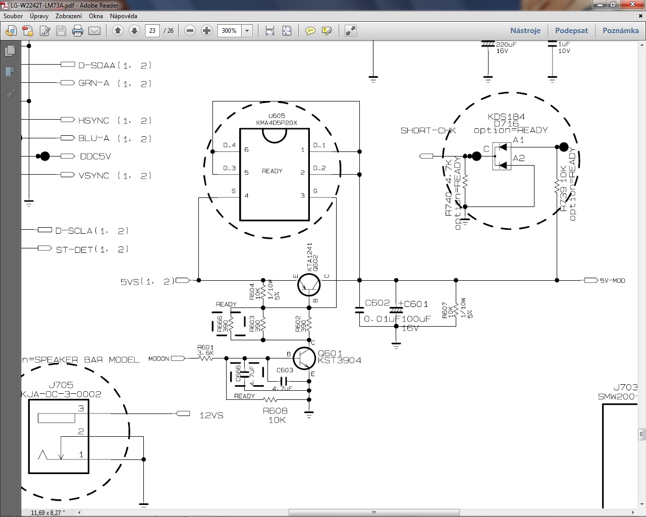

Moje meranie som upriamil na obvod, ktory spina napajanie T-CONu.
*v prilohe jeho schema*
Q 602 a 601 sa zdaju byt meranim OK.
Na Q 602 som nameral:
E 1,58V a mat byt 5!
C 2,2V
B 5V
Nerozumiem tomu, preco na E nie je 5V. Napätia som meral proti zemi.
Tak som skusil pripojit na panel priamo 5V zo zdroja. Monitor ani nenastartoval, zdroj necykloval, uplne mrtve, na vystupe ziadne napätia...
Nerozumiem tomu.
Preto prosim o pomoc skusenjsich
Voperd dakujem
Este doplnim, ze v mojom monitore chybaju U605 a cely obvod SHORT-CHK !
