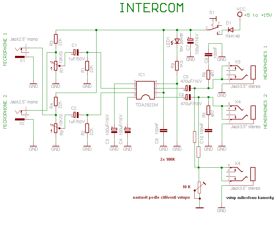

Ahoj mám na vás dotaz po delším hledání jsem našel jen toto http://www.pavouk.org/hw/intercom/ Co na to říkáte. Bude to fungovat ? Popřípadě nevěděl by někdo jak z toho dostat eště zvukovej výstup pro kameru ?

reher64 píše:Co na to říkáte. Bude to fungovat ?
jo fungovat by to mohlo . . .
a když to uděláš podle obrázku, budeš tam mít i výstup na kamerku.

Zkusím to teda postavit a snad to bude fungovat. Akorát se mi nechce připojovat to na externí zdroj. Chtěl bych to využít na palubní síť 12 v Ten co to vymýšlel psal že se bál rušení od zapalovací soustavy. Myslíte že by na to mohla mít velký vliv ?
Nemám to do civilního auta to by bylo trochu ulítlé jezdit v autě s interkomem :D Mám to do závodního auta na amater rally ;)

První a důležitá věc pro každý interkom jsou kvalitní elektroakustické měniče s vhodnými akustickými obvody, tedy třeba vhodný mikrofon atd. Nakonec asi zjistíš, že cena elektroniky je proti tomu celkem zanedbatelná.

Sendyx píše:První a důležitá věc pro každý interkom jsou kvalitní elektroakustické měniče s vhodnými akustickými obvody, tedy třeba vhodný mikrofon atd.
. . . sluchátka od "walkmana" a mikrofony k počítači opravdu nejsou to "správné vořechové" . . .

Takže na něco takového asi můžu zapomenout co ? http://www.pselectronic.cz/k5115-002-pm ... ce101.html
Jinak koukal jsem že to použil i on, ale jak to fungovalo tam už pořádně nepíše.

ale jó, nějak to fungovat bude . . .
jen profesionální hovorová sestava je prostě o něčem jiném.
