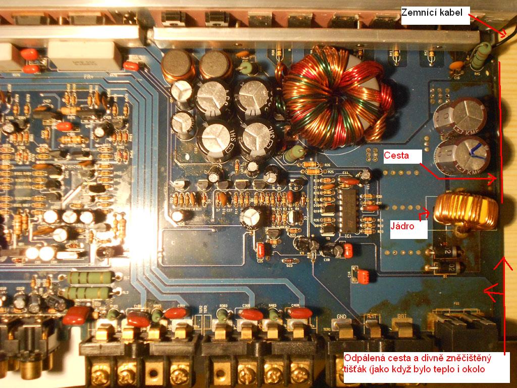

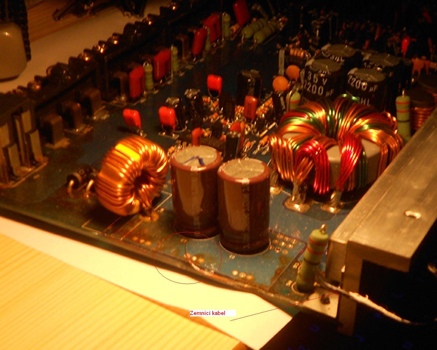

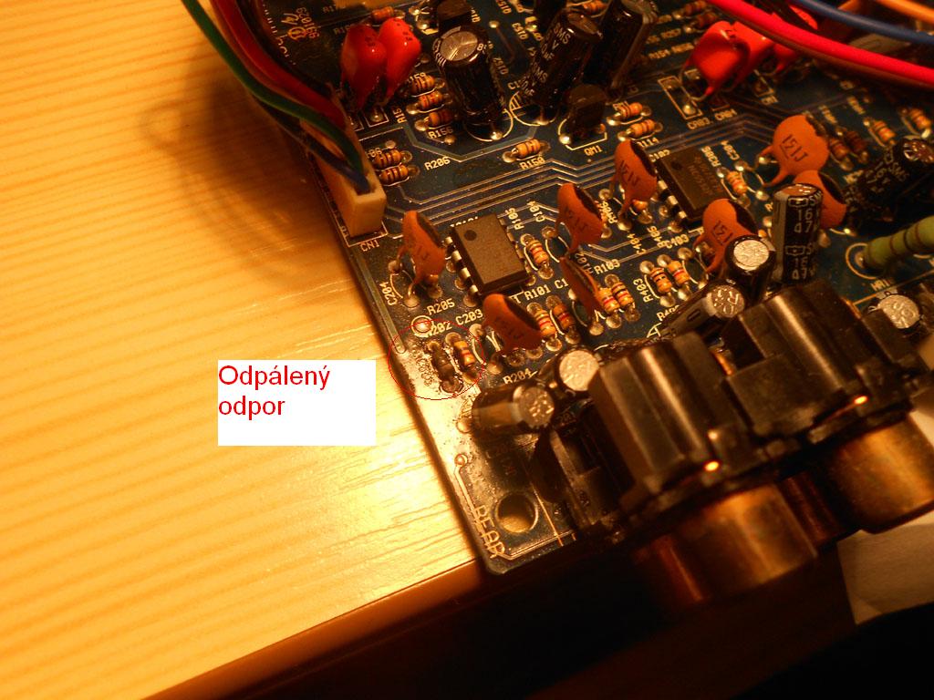

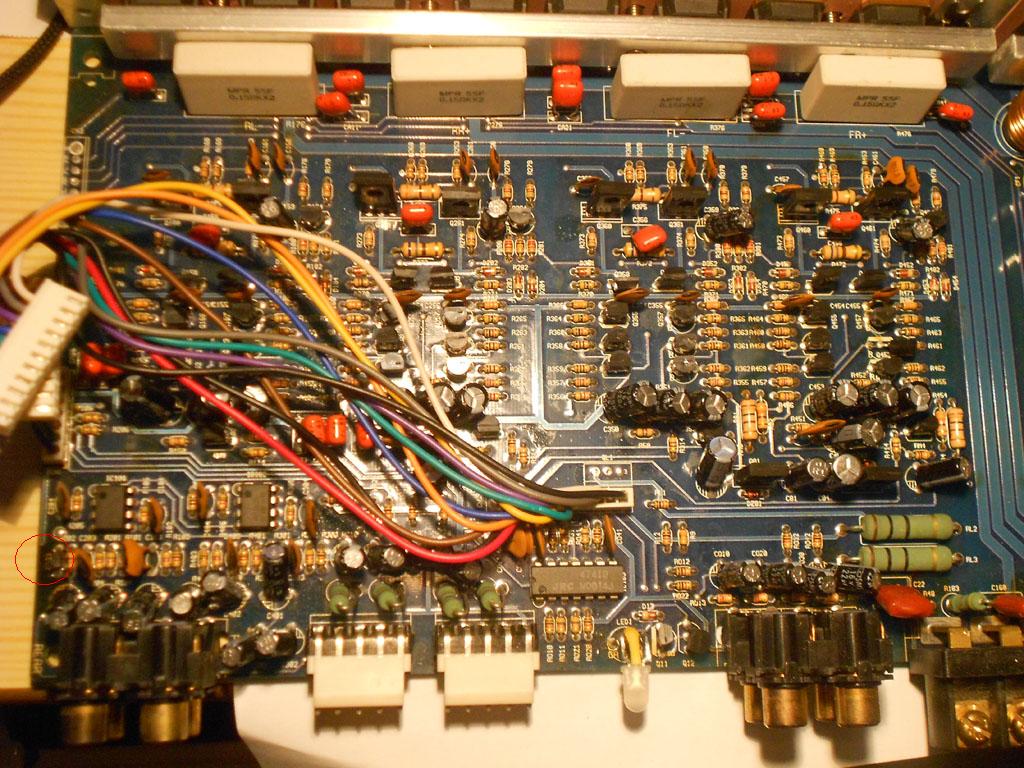

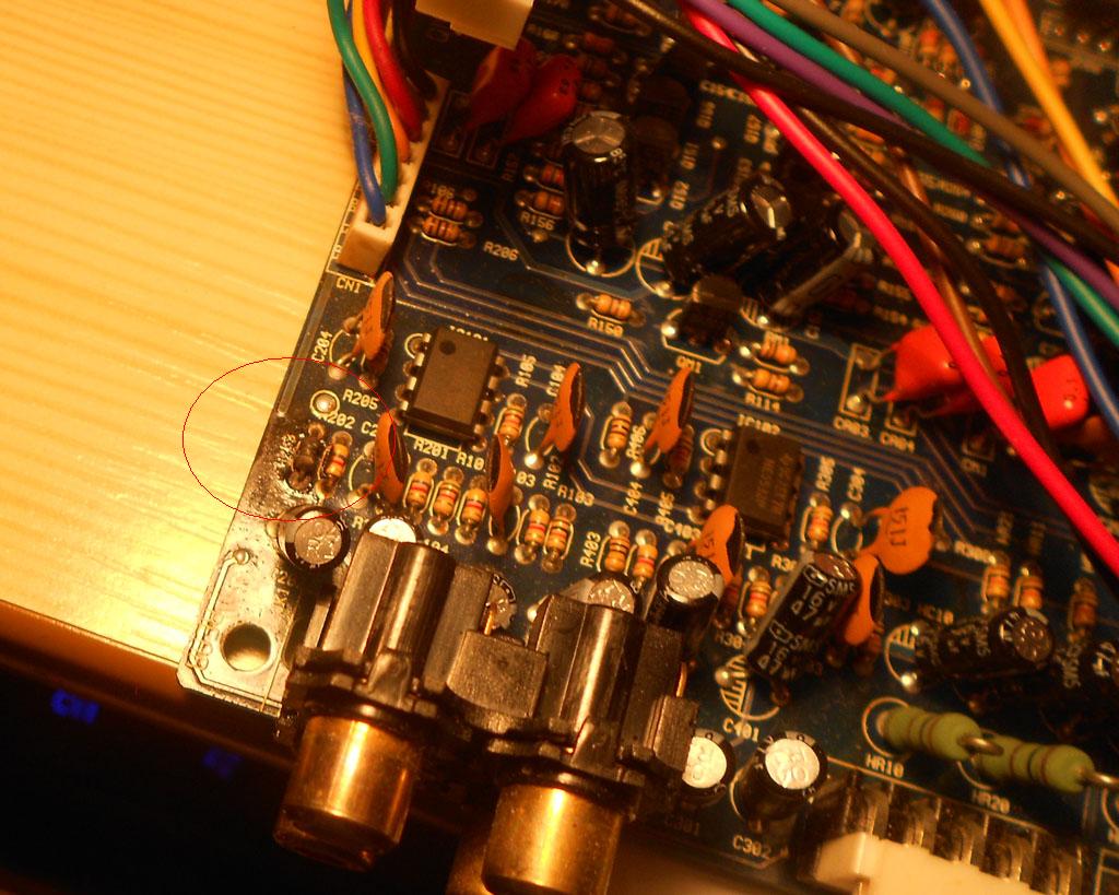

mám doma zesilovač, který nějaký kutil přede mnou při demontáži z auta zřejmě poškodil. Podle mého laického oka si myslím, že si škrtnul 12V z baterky o kostru a pěkně ten zesilovač nažhavil. Používám ho pro buzení subwooferu doma v pokoji (mám k němu 12V externí zdroj), ale zjistil jsem, že při delším provozu se brutálně přehřeje (nelze na něm udržet ruka) a přitom je chlazen dobře. Má masivní kryt s žebrováním a nachází se v průvanu. Chvíli hraje, je studenej a pak se zahřeje, že se rozsvítí LEDka, která signalizuje přehřátí a zesilovač přestane hrát (naštěstí, aby se mi nevypařil =) ). Rozebral jsem ho a pohledem jsem zkontroloval plošňák a našel jsem jeden spálený odpůrek a na vnitřní straně krytu zřetelnou stopu po sazích a pak úplně na druhé straně zesilovače odlepenou cestu a přepálenou, která vedla od uzemňovacího kablíku po plošňáku nějak pod to toroidní jádro.
Pokusil jsem se to nafotit, ale mám tu k dispozici jen kompakt a i s makrem to šlo mizerně, ale snad to bude vidět. Důležitá místa jsem vyznačil.

Bohužel jsem nerozluštil na spáleném pouzdře hodnotu toho odpůrku :-/

Pokud bych ho měl doma a chtěl mú věnovat čas bez schematu , tak bych nejdříveprolezl ty spoje a zjistil , zda na nich není někde zkrat . Pokud bych ho našel , ještě bych nejásal . Potom bych změřil napnap konců , odpojil je a zapojil na labzdroj a zjistil odběr naprázdno . Zkusil i se signálem a pokud je vše OK , potom hr na zdroj . jinak si myslím , že tyto placky se hřejí řádně , zvláště při zatížení . Odhadl bych , že 40% příkonu se změní v teplo .
bu2520
Příspěvky: 4923
Bydliště: u HK
#3 Příspěvek od bu2520 »
jak říká BOBOBO změřit klidový proud a pro jistotu ho změřit i při vypnutém remotu , potom sundat konce a bez chladičů zapnout na zdroj s omezením kliďák by neměl být větší než 1A a osahat zdrojové fety často se jim zhoršují parametry , potom změřit napětí mezi napájecím gnd a signálovým gnd budeli tam 12V je chyba ve zdroji ale to už bych moc popisoval know how :-)
Mourek
Příspěvky: 1285
Registrován: 17 zář 2005, 00:00
#4 Příspěvek od Mourek »
Pokud to chvili hraje tak čumínm do věštecký koule, bohužel koule moc šumí, a tuším že se to rozkmitává někde hodně vysoko. Já bych si tipnul že se přepálila zem a ted to dělá divy. Jeden mrk na osciloskop asi poví dost. A neprovozuj to v tomhle stavu . Samozřejmě měření klidových proudů je základ

Tak jsem se konečně dokopal k tomu něco s tím zesilovačem udělat. Osciloskop nemám, ale pro začtátek jsem zkusil připájet pořádně tu zem, co se odloupnula od tišťáku, pak jsem vyměnil ty spálený odpůrky na vstupu.
