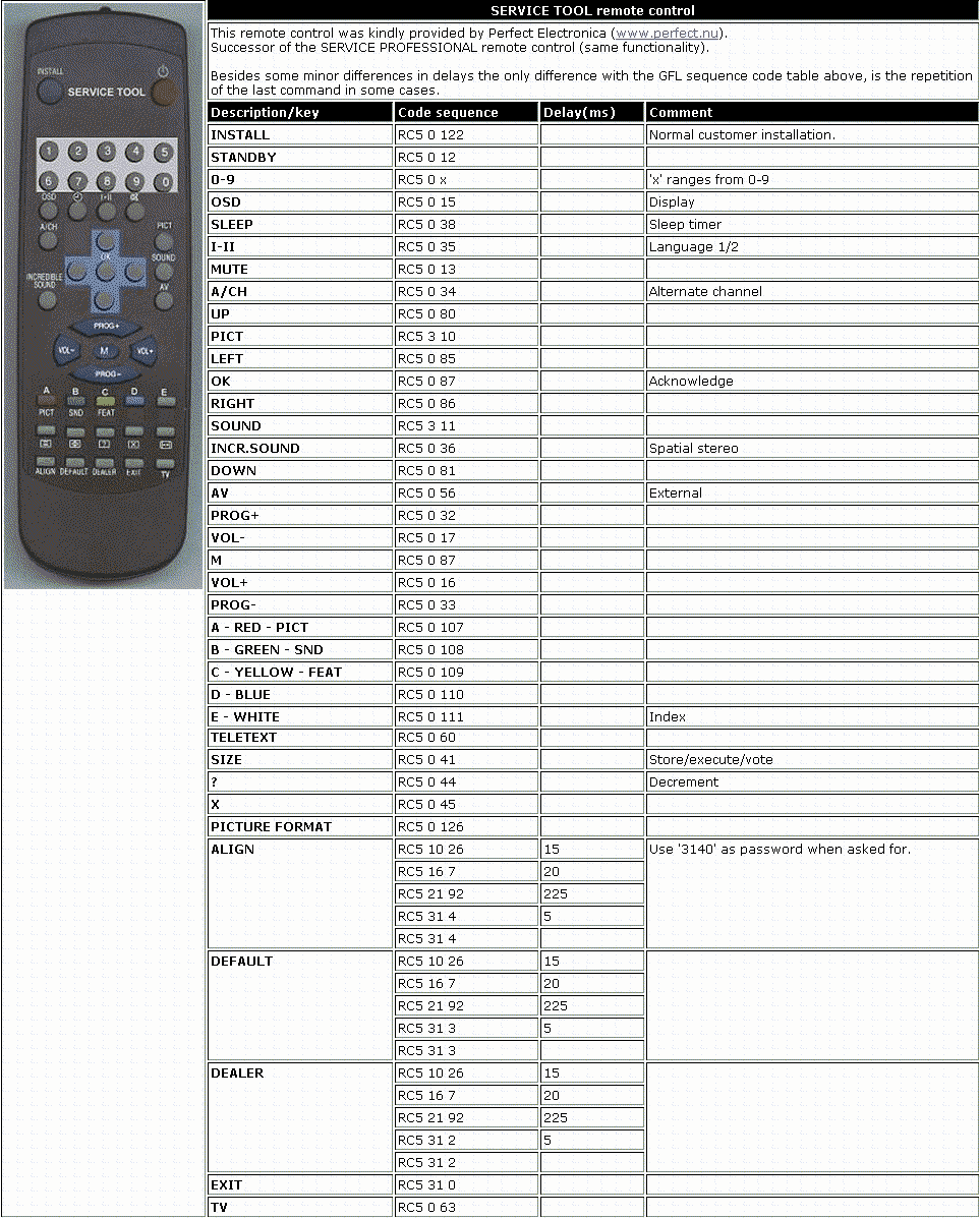

První za použití speciálního servisního ovládače : Obrázek
Druhý pomocí standartního DO navolením seqence 062596 a MENU.

Jardo - toto je "náhradní servisní DO" na PHILIPSy. Marně po něm "pasu", kde ho koupit - příp. i ten originál: RC7150(DST), ale ten bude "mastný".
Ty ho vlastníš, nebo jsi sem dal foto pouze z NETu? Pokud ho máš, kde se dá koupit? Díky za odpověď.

Klikni na obrázek pravým tlačítkem myši a vyber "vlastnosti" a uvidíš zdroj. :wink:
Ne, nevlastním a nikdy jsem nevlastnil, bohužel.

Jardo - dík. Teď jsem to právě "vychatoval" s VAT electronic - mohou dodat ten náhradní (originál už prý nelze zajistit): na objednávku - do 14. dní; VC cena: 550,-Kč.
Nevím, jestli by se mně ještě "vyplatil", zvláště, když se tam lze dostat i jiným způsobem. Tím "servisním" je to pouze rychlejší a pohodlnější :roll:
