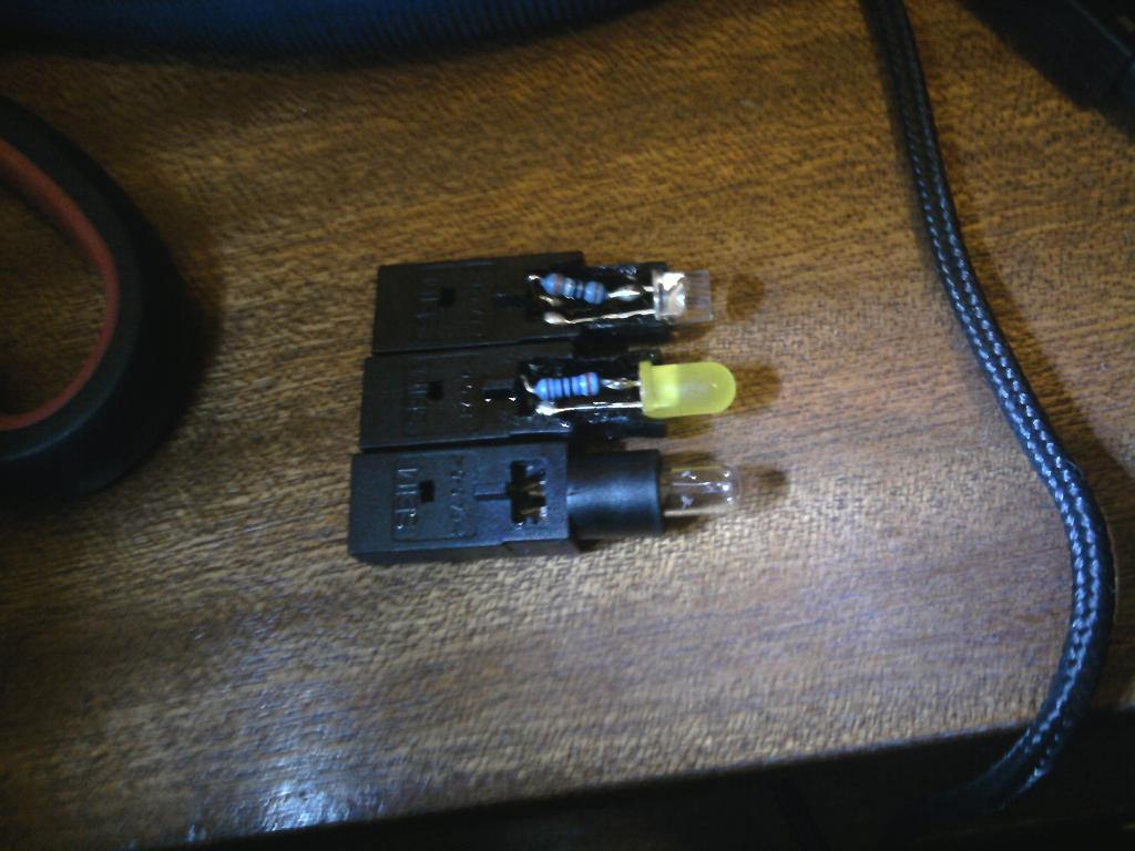

řešil jsem něco podobnýho u ofuků v palubce(jen je dobrý si změřit skut. napětí, vybrat vhodnou barvu a svítivost nejlíp s širokym úhlem a i tu ještě "zdrsnit" rovnoměrně smirkem pro větší rozptyl).
Je to docela piplačka, ale funguje to:

mozna by stalo za to pridat tam pomalej nabeh s nejakym mosfetem, zarovky by mohly vydrzet vic..
