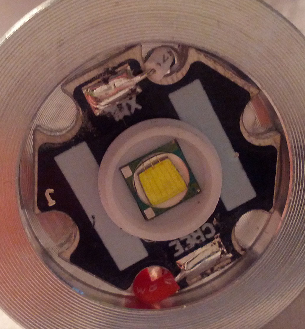

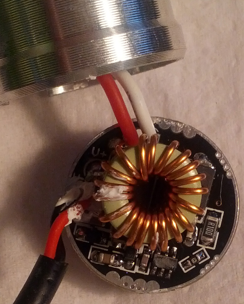

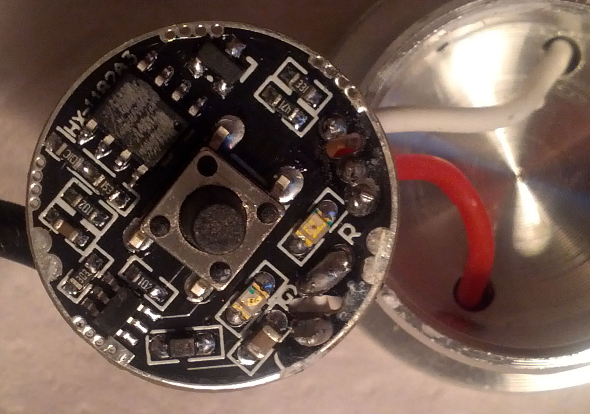

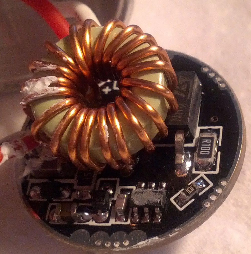

Zdravím odborníky a prosím o radu. Mám na kole světlo s ledkou XML CREE - napájeno dvěmi sériově zapojenými bateriemi Lion 18650. Světlo má tlačítko a čtyři funkce svícemí. Max, medium, low (a při podržení tlačítka stroboskop). Do lesa využívám max výkon, ale na denní cestování ráno do práce mi stačí low, které je zbytečně předimenzované. Svítí víc než potřebuji a tím pádem dobíjím 1* týdně. Lze nějak jednoduše snížit výkon při přepnutí na low? Předem díky za tip, pokud lze z fotografií něco vykoumat...

Ten odbroušenej IO bude nejspíš řídící procesor, bez úpravy programu s tím nic nenaděláš.

Zjisti zda má LEDKA v serii odpor. Možná je to ten 100Ω. A pomoci přepínače tám dát s větší hodnotou.

původně jsem myslel, že to je jen nějaký lepidlo, ale je fakt obroušenej (úmyslně, aby se nedalo zjistit, co je to za typ, jinak nevím:) Mrknu na ten odpor, ale pochybuju, že by přes smd rezistor mohlo téct cca 1,5 A (snad jsme se správně pochopili)... Moc nerozumím, jak celé zařízení funguje. Myslel jsem zda není svit jednotlivých módů nastaven nějakými odpory...

Myslím, že obvod pro ledku je zdroj proudu(pravděpodobně je tam proto bočník 0,1R) a tudíž odpor nepomůže.
Samozřejmě, přídavný odpor způsobí, že od určité velikosti už napětí baterky nebude stačit proud protlačit a pak to bude svítit míň. Jenže ušetřené světlo se bude mařit na odporu - tím se baterka moc neušetří.
Mohlo by pomoci zvětšit ten bočník(?) 0,1Ohmu , tím by se měl proud snížit. Pokud je to opravdu snímací bočník.
Ale je to jen odhad.

LED_Driver.rar
ATtiny13A
(82.9 KiB) Staženo 169 x

kdyby to byl procesor, výrobce by neodbrušoval tipový označení. Nalil by to svým softem a odpálil "cesty k němu". Bude to běžný driver pro LED. Obkreslit schéma a vyhledat "LED driver", či podobný a porovnat z výsledkama..
