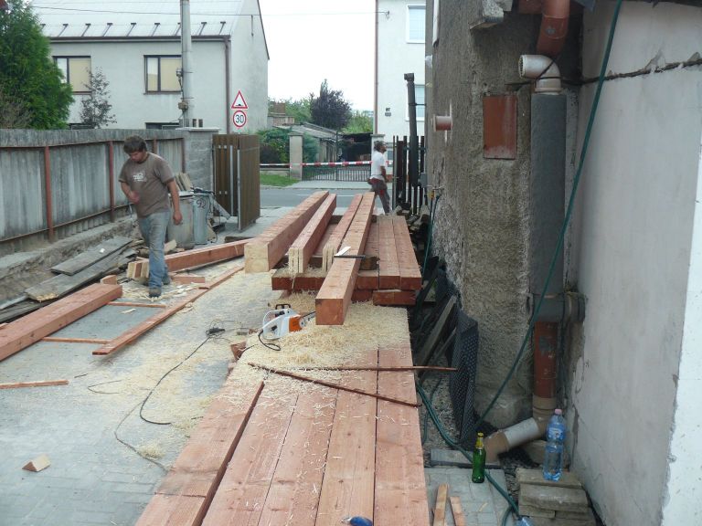

Jestli Ti mohu poradit, nekomplikuj to. Ventilátory, čidla vlhkosti apod. - zbytečnost. Vlhkost je závislá na teplotě a jejich rozdílu, to nikdy pořádně nenastavíš. Sám jsem dělal něco podobného - odvlhčování základů a nových betonových podlah - barák nemá vodorovnou ani svislou izolaci. Když jsem to koupil, tekla ze stěn voda, podlaha fošny na hlíně. Před betonováním nových podlah jsem zevnitř obkopal obvodové zdi až k základům, položil drenážní trubku a zasypal makadamem. Na to se vybetonovaly nové podlahy. Trubky (mám dva samostatné okruhy) jsou vyvedeny na zdi domu hned vedle sebe, tedy mnohem nevýhodněji než máš ty. Pro zvýšení komínového efektu jsem jeden konec prodloužil trubkou co to šlo. V přední části asi o 1m, v zadní 2-2,5m (později jsem zjistil že jsem to ani zvyšovat nemusel, ale už jsem to tak nechal). Žádný ventilátor, nic. První dva roky z těch zvýšených trubek visely v zimě rampouchy jak opratě z ruské trojky. Třetí rok občas 5cm rampoušek - v těch největších zimách. Od té doby nic. Barák suchej že až šustí :D .
Pro ilustraci přikládám fotku na které je vidět jak přední tak i zadní okruh. Jeden konec drenážní trubky vede do toho periskopu, druhý konec trubky je vždy za tím periskopem vyveden jenom na zeď. Funguje to skvěle. Časem jsem doplnil i venkovní svislou izolaci (nopovka) a je klid.
