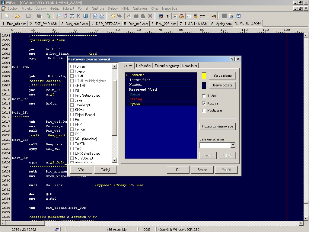

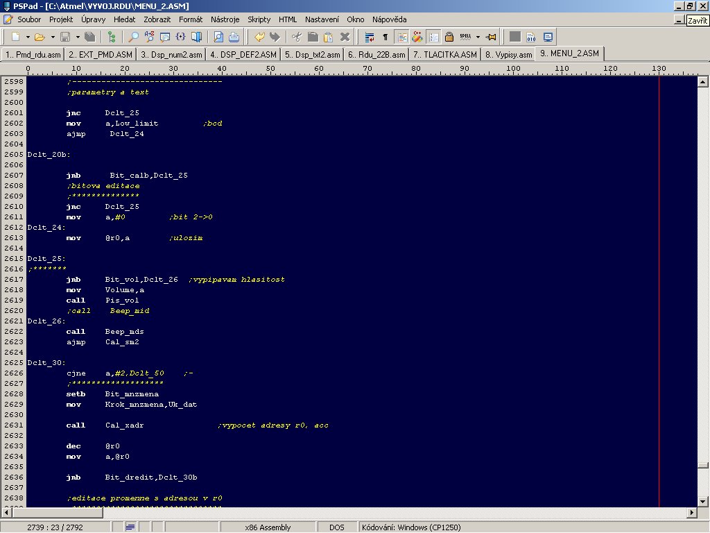

#8 Příspěvek od ZdenekHQ »
Místo notepadu používám Metapad 3.51 , je to vlastně přímá náhrada. Ale jinak taky PSPAD.
Se zdrojákem 64kB jsi na tom ještě dobře, já už se zvolna blížím k 1MB v JSA.
Příspěvky: 20512
#9 Příspěvek od Celeron »
to ZdenekHQ: Už jsem Notepad ++ odzkoušel a vyhovuje. To barvičkování je docela dobrý. Už jsem si ho v ASM trochu dodělal. Je to určitě v základu na 86 instrukční řadě ale ten můj Atmel 51 se daly instrukce dodefinovat. Akorát jsem zatím nenašel, jak barevně odlišit labely a jak třeba donutit aby tohle: JB ACC.7 bylo považováno za instrukci. Tu tečku odmítá zkousnout. Umí to oboje ten Metapad?
Těch 64kb zdrojáku je jen jeden modul, celkem jich je tam 13 kolem 30-50kb. Takže jsem jen na Tvoji půlce. Ono jde taky o to, jakej máš poměr instrukcí s komentářema, někdy to je i víc než 1:10 a to to pak přibejvá. :)
#10 Příspěvek od ZdenekHQ »
Metapad neumí z barev nic, ale v PsPADU si můžeš doladit filtr x86 podle potřeby, takže zdrojáky píšu v něm.
Mě barvy ruší, takže mám nastavený poměrně strohý "dosovský-borlandovský" prostředí.
