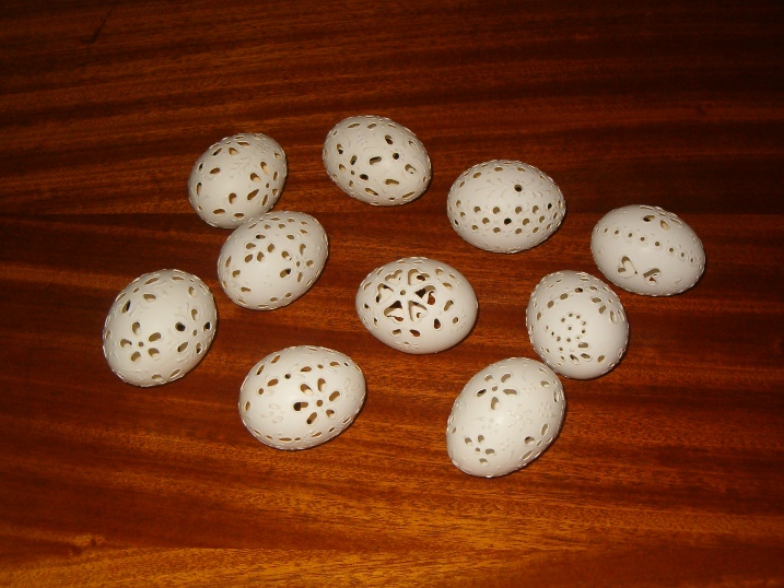

Jo taky to mám doma , starší . Dokoupil jsem diamantové brusky a nejvíc s tím pracuje manželka , vrtá vejdunky . :D Jo a nyní jsem s tím brousil čelo pastorku na starteru viz jiné vlákno .

BOBOBO: co sou to prosimte ty vejdunky. :?:

Tak to sem nevěděl. Vajíčka. :lol:

Taky 2-3 hoďky jedno . :D A když vrtá poslední dírku , tak praskne . :evil:

Mooc hezký. Na tohle moje trpělivost neni.

Tohle můžou jen baby . :D

BOBOBO píše:Tohle můžou jen baby . :D
Máš na mysl "vyhrát si s vajcama"?
