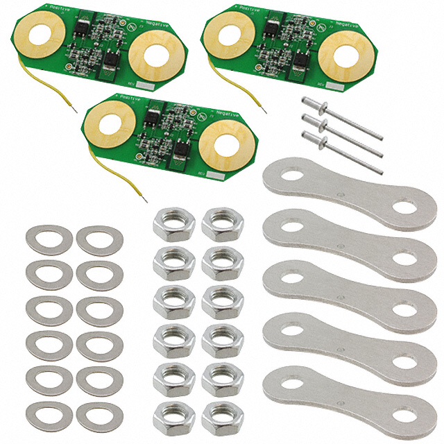

Bude tam nejspíš něco jako tohle: kit pro 6 kondů seriově. Návod k montáži.
Stojí to asi tolik co jeden kond a je to mnohem realističtější než 22kW měnič s výstupem 12V / 1800A. Ostatně i 6 měničů 12V-> 2,5V/7A si v té krabici dovedu představit mnohem snáze.
BTW, během rychlého nabíjení vlastně vyrovnávání není nezbytné (stačí vyrovnávat svodové proudy), protože když se 6 seriově zapojených kondů nabije na 14,2 V, a jeden z nich bude mít o 20% menší kapacitu než ostatních 5 (worst case), tak se ten jeden nabije na 2,75 V (neopakovatelné max. napětí je 2,85 V). A výrobce jistě nemá problém je třídit i v menší toleranci (třeba i tak, že do každé paralelní dvojice vybere jeden s větší a jeden s menší kapacitou).

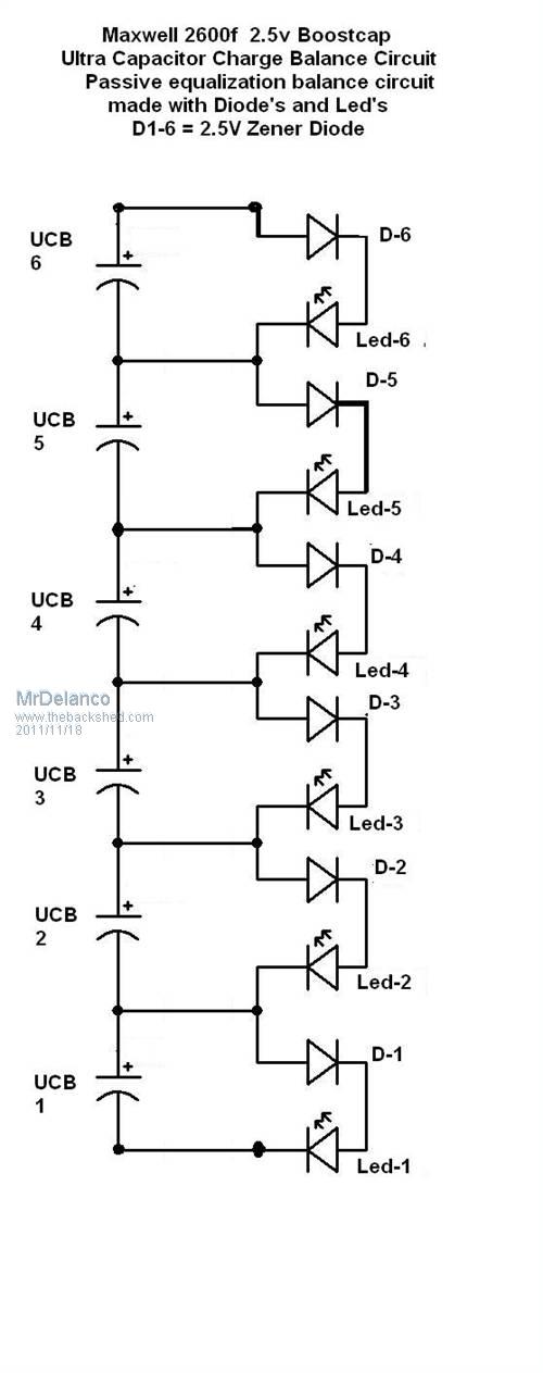

Koupil jsem 5 kondů (5F na 2.5V) jen tak na test.
Jak jsem je nabíjel poprvé zkušebně , tak jsem si taky říkal , že když jim dám o 20% menší napětí nemůžou se přebít. Na jednom bylo dokonce 3.3 V na dvou 2.75 a na ostatních cca 1.5V. Naštěstí ten co na něm bylo 3.3V vypadá zdravě. Teď jsem to teda vyřešil tak , že jsem dal na každý zelenou led diodu , ale problém je , že se mohou udajně při vybíjení přepólovat , značná stráta energie při vyrovnávání. Další věc je , že se samovolně rychleji vybíjejí , přece i nerozsvícená LED má vnitřní odpor , takže napětí pomalu klesá.
Články jsem dobil cca na 2,3V , Včera to kleslo cca na 1,5V článek a dnes už je tam jen 1,3V. Bez diod to za den kleslo ze 2V na 1.9V.
Aktivní vyrovnávač , co mají se podobá tomuto. Ale moc se mi nelíbí neboť si myslím , že přes R1 a R2 se to musí vybíjet.
(11.67 KiB) Staženo 86 x
Jednoduchý s LED diodama
(50.35 KiB) Staženo 68 x

Mira_A píše:Aktivní vyrovnávač , co mají se podobá tomuto. Ale moc se mi nelíbí neboť si myslím , že přes R1 a R2 se to musí vybíjet.
Balancér od Maxwella má při 25ºC svodový proud < 50 µA, což je 1/100 svodového proudu zformovaného kondu 3kF.
Mira_A píše:Koupil jsem 5 kondů (5F na 2.5V) jen tak na test.
A jak jsi je (nové, nezformované) nabíjel? Formovat je v sérii malým proudem není dobrý nápad, napětí se rozdělí spíš podle svodů než podle kapacit.
