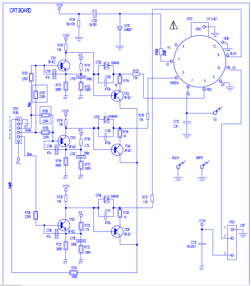

Chci se zeptat - je to v pořádku když je mezi pinem 5, tedy G1 a pinem 12, tedy zemí nulový odpor? Měřeno při sejmuté CRT, tedy na samotné obrazovce.

keď je obrazovka v háji (KO) ,tak je to v poriadku

Takže se s ní už nedá nic dělat? Jen vyhodit?

Mozes skusit ten skrat odpalit nabitym kondenzatorom.

Za studena a nebo jí mám na to odpálení nažhavit a nebo přežhavit osmi až teseti Volty?

Odkdy mají obrazovky vyvedené GND na patici? Navíc pokud je opravdu zapojená podle uvedeného schématu, měla by normálně jet, pouze po vypnutí se uprostřed obrazovky na chvíli objeví barevný flek.

Hledal jsem schéma vnitřního zapojení téhle obrazovky abych zjistil na co je uvnitř K. trubice připojen ten pin 9 a 12 ale nenašel.
Jak to tedy je?
