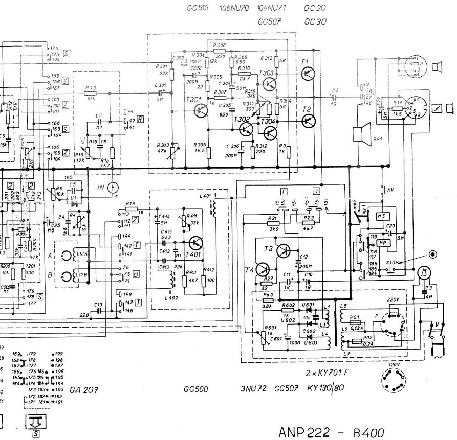

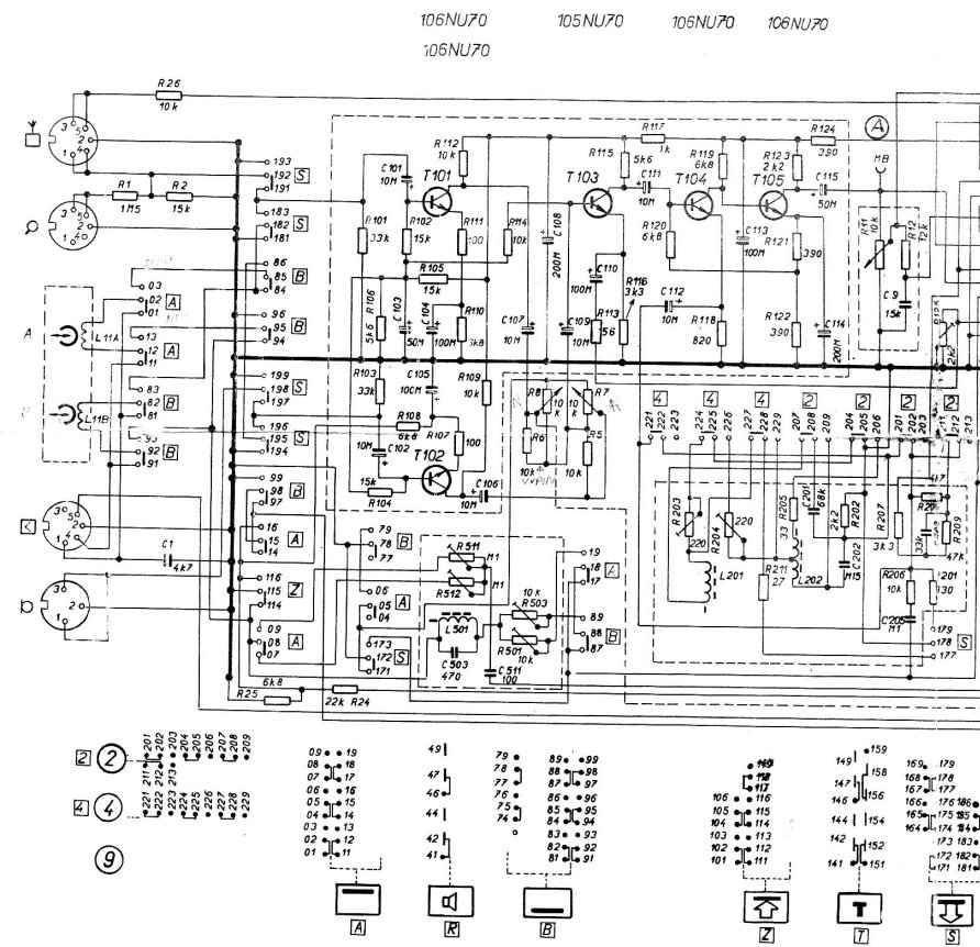

#7 Příspěvek od ok1hga »
Radim píše:Jedna řada B4. snad ta B400 měla dokonce výkonový tranzistor koncového stupně při nahrávání přepínači zapojena jako výkonový tranzistor mazacího a předmagnetizačního oscilátoru.
ano, jedna řada to měla, ale B4 a B400 to rozhodně nebyla !
Tam žádné přepínače v nf konci nejsou !
Proto je nejdůležitější vědět jestli to dělá "před", nebo až "za" regulátorem hlasitosti !
shéma přikládám
a uvidíme až se tady objeví tazatel, jak se stím vypořádá . . .
