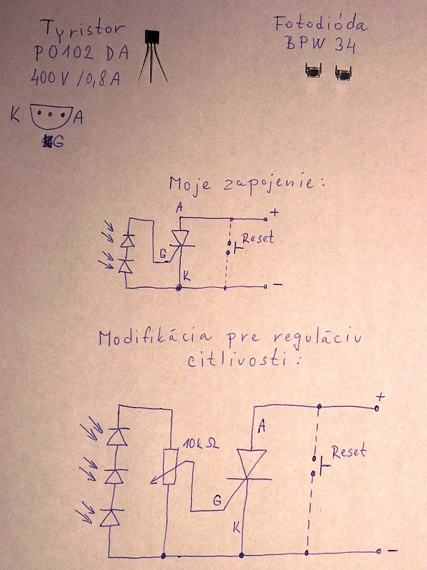

helios
Příspěvky: 2914
#5 Příspěvek od helios »
Ide to aj jednoduchšie. Mám vyskúšané zapojenie z obrázku na viacerých typoch bleskov, včetne tých, čo majú na ovládaní aj pár sto voltov. Na väčšine netreba ani to reset tlačidlo. Akurát to nemá oneskorenie. Plánik som kreslil asi pred desiatimi rokmi pre neelektrikárov (začínajúcich fotografov). :wink:
jednoduché, spolahlivé ale bez oneskorenia.
(134.31 KiB) Staženo 323 x

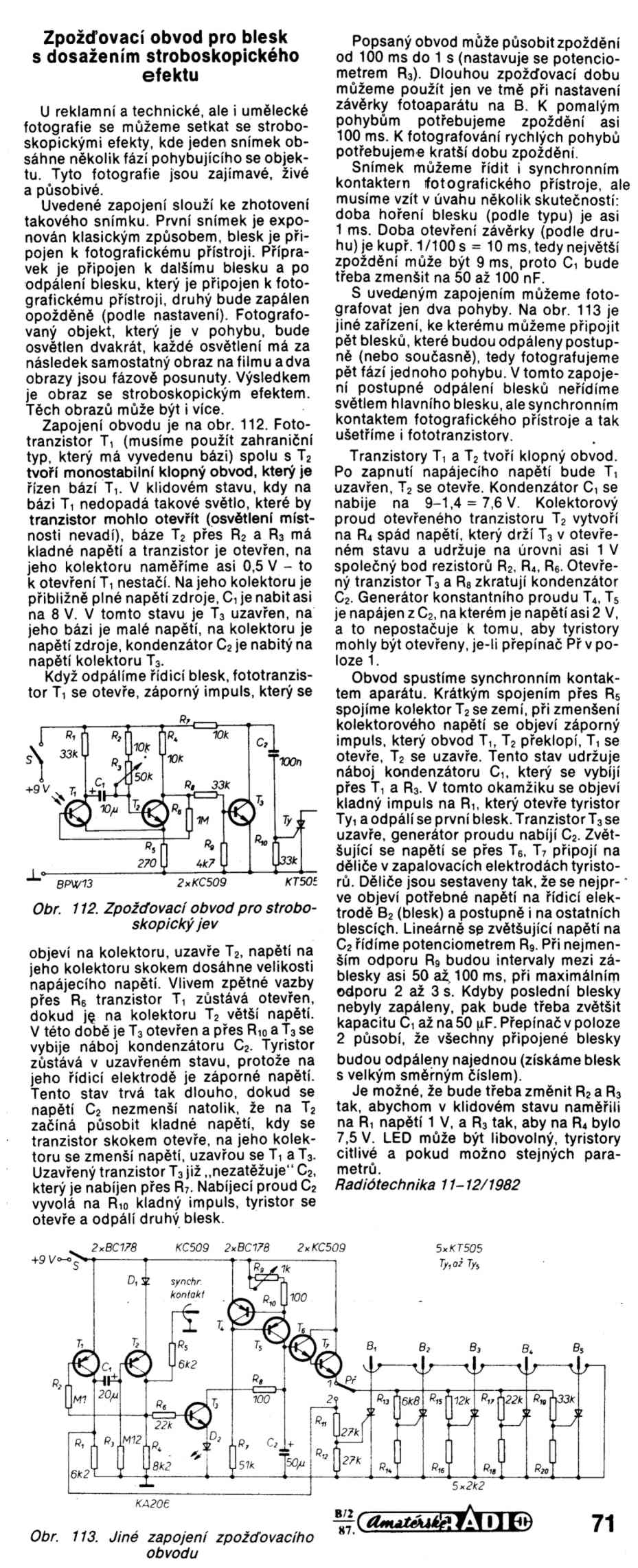

jova1
Příspěvky: 1384
#12 Příspěvek od jova1 »
Nebo tak.
(281.2 KiB) Staženo 358 x
