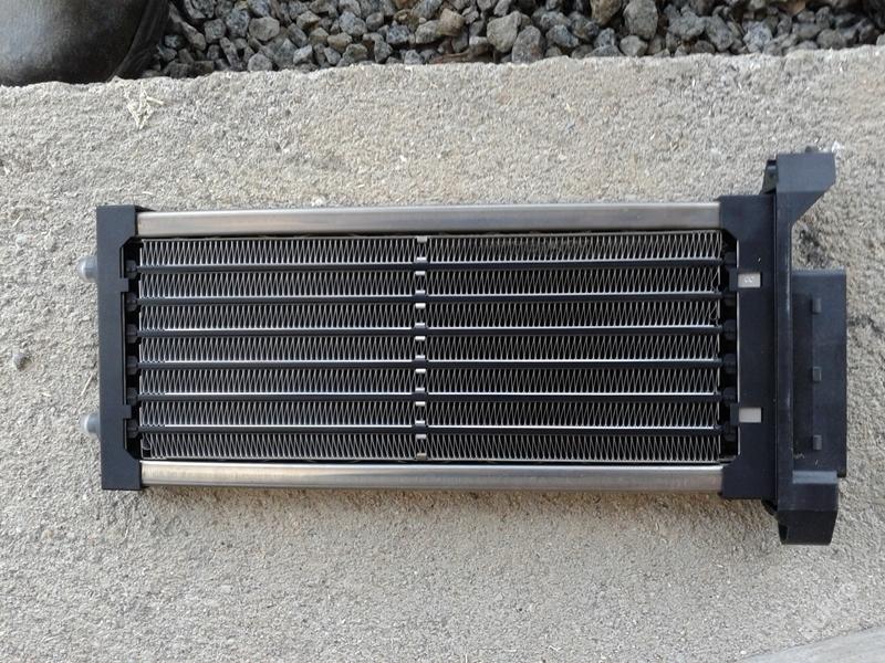

zima se blíží ,vyrábím nový typ topení ,na 12V, jako topný článek bude použit topný článek PTC nebo spirála z BMW nebo Octavia . výkon 1000W
fukárek bude asi z počítače,nějakého záložního zdroje .
ještě musím vyřešit zapnutí a vypnutí .
baterie trakční 115 Ah, proudu bude dost.
tisíce lidí na internetu shánějí silné topení na 12V a já tento problém lidstva vyřešil :)-

A co je na tom tak úžasnýho? Že to bude brát z baterky 83A a povedou k tomu dráty silnější než ke startéru? Chudák baterka, ta bude blahem bublat.
Čím ten proud budeš spínat?

Vydrzi to pol hodinu kurit a potom budes dva dni bateriu nabijat...

Eleman píše:A co je na tom tak úžasnýho? Že to bude brát z baterky 83A a povedou k tomu dráty silnější než ke startéru? Chudák baterka, ta bude blahem bublat.
prodávají se k tomu rovnou relátka ,tak asi relátkem

rnbw píše:Vydrzi to pol hodinu kurit a potom budes dva dni bateriu nabijat...
nebude, bude to spuštěné jen při zapnutém motoru,jen než se ohřeje motor.
nezapomeň ,že ty auta z kterejch to bude to mají v základní výbavě a tam určitě není taková špičková trakční baterka jako mám já 8-)
ale můžou mít silnější alternátor než 90A, co mám já

Tak to každopádně, u dehťáků je 140A altík standartní vejbava. Ty PTC články mám doma taky asi dva nebo tři, dráty k tomu jdou minimálně dva tenčí a jeden jak sloní noha - buď to je tam víc sekcí paralelně, nebo to má jakousi stupňovitou regulaci celkovýho výkonu. Kostřicí drát je samozřejmě ten jak sloní noha...
