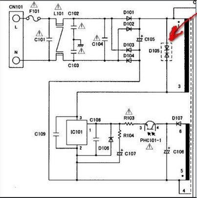

Zapojíš tam obidve súčiastky HER308 + P6KE200
Alebo namiesto transilu P6KE200 použi zenerku
http://avelmak.sk/index.php?lm=1462&pg= ... icle=14048
Obrázok prebraný z iného fora:
5_207.jpg- (36.65 KiB) Staženo 114 x

sarkan80 píše:Neviem,lebo už som videl,že miesto diody VXSTD3D200 davali BZT03D200 a ked,že u nas ani toto som nevedel zohnat tak som tam dal ako nahradu BZT03C200 a nejde to.Ta,že tak.
A divíš se?
Pokud jsi tam dal jenom tuto, tak se nediv - podívej se do toho sch., jak je tam ta druhá (vůči první) zapojená.
No a zřejmě ta BZT03D200 bude přímý ekvivalent té orig. VXSTD3D200 a BZT03C200 ji rozhodně (sama) nenahradí - nepátral jsem
A máš jistotu, že všechno ostatní (dále) je dobré? Myslím tím právě ten IC101, . . .
__________________________
kokun píše:A divíš se?
Preto som mu písal: Zapojíš tam obidve súčiastky HER308 + P6KE200
Pozdravuje Vás Martin
A ona je ta BZT03C200 ochranná dioda (transil) - něco jako zenerka
