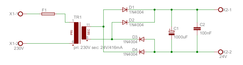

Ahojte
Posilam schema udrzovace na 2 baterky 120Ah zapojene do serie tzn 24V. co by jste tam doplnily?? neco do vystupu? nebo vyhodit ty kondiky??
dik za odpovedi..
udrzovac
(22.88 KiB) Staženo 157 x
workhard
Příspěvky: 5495
Bydliště: Plzeň
#124 Příspěvek od workhard »
No ty kondíky tam být nemusí. Jinak OK, asi ještě pojistku na výstup, kdyby se Ti prorazil můstek, tak ať z toho nemáš ohňostroj.
