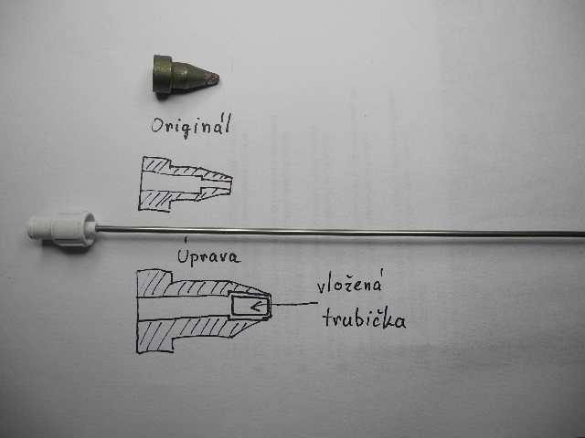

Do nového hrotu se vyvrtá otvor podle průměru trubičky ale né celý!Musí se tam nechat kousek aby trubička neprojela při zalisování zkrze hrot!Viz. nákres.Potom se jen jemně zabrousí rovina trubičky a hrotu.Trubička je použitá z jehly co mají veterináři.Je to sice kumšt ji sehnat v patřičném průměru ale dá se to
Jediná nevýhoda je že se musí nastavit malinko větší teplota hrotu.Ale to si každý musí už vyzkoušet podle potřeby.
