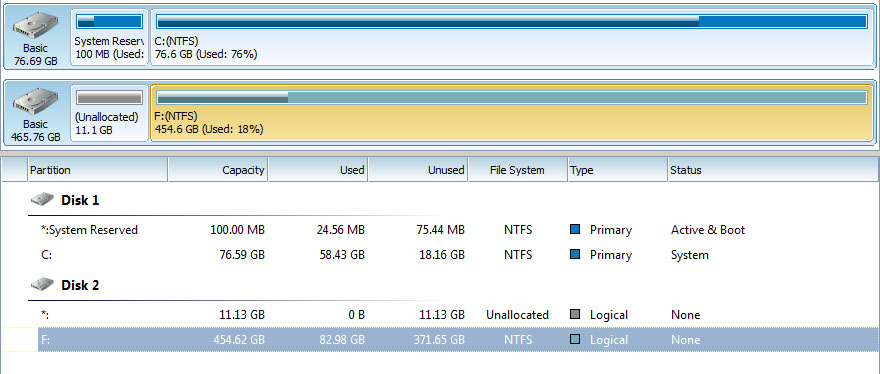

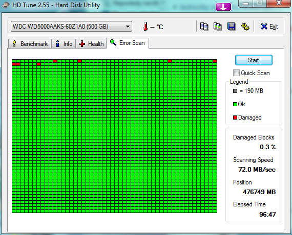

mam hdd WDC WD5000AAKS-60Z1A0 (500 GB), sú na ňom chybne sektory (iba na začiatku) je možne použivať hdd s vytvorenou particiou mimo chybných sektorov bez toho aby sa stratili data alebo došlo ku niečomu podobnému? prikladám screen z HD TUNE a z Partition Wizard rozdelenie disku (disk2)

Já osobně bych doporučil ten HDD přeformátovat natvrdo, tj. celý a nejen tzn. narychlo. Teprve potom se mrknout na to, co tam je v pořádku a zkontrolovat přes SMART. Až tehdy se může říct, jestli je to na vyhození či na další použití. Při tom dalším používání se dají případné problémy obejít rozdělením HDD na více dílů a ten s problémovým místem prostě neformátovat a nebude viděn a bude od něj pokoj.
Rovněž rozdělení disku na část "vadnou" a zdravou sice dočasně pomůže, ale nezaručí, že další vadný sektor se vzápětí neobjeví ve zdravé části!
