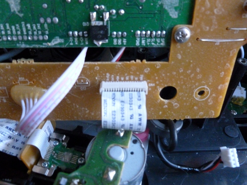

Tak díky za návod,zkusím ale je mě jasný že jakou silou ho vytáhnu,takovou silou ho budu muset natlačit zpět.Původně jsem myslel že se ten konektor nadzvedne,vytáhne lehce pásek a opačně.
jerab- síla potřebná ke zpětnému nasunutí možná bude o trochu menší než při vysunutí- díky tvaru kontaktů v soklu. Ale pokud to pak nefunguje, tak se mi nejvíc osvědčily ostré nůžky a opatrně zastřihnout cca 0,5mm od okraje páskového vodiče.
